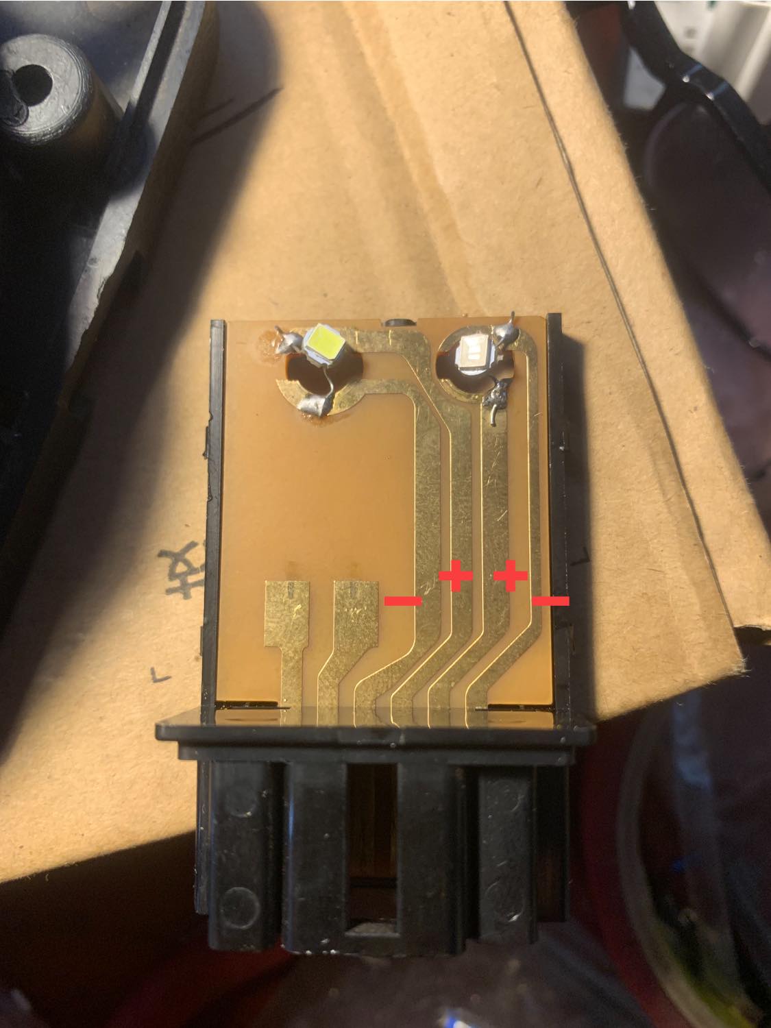

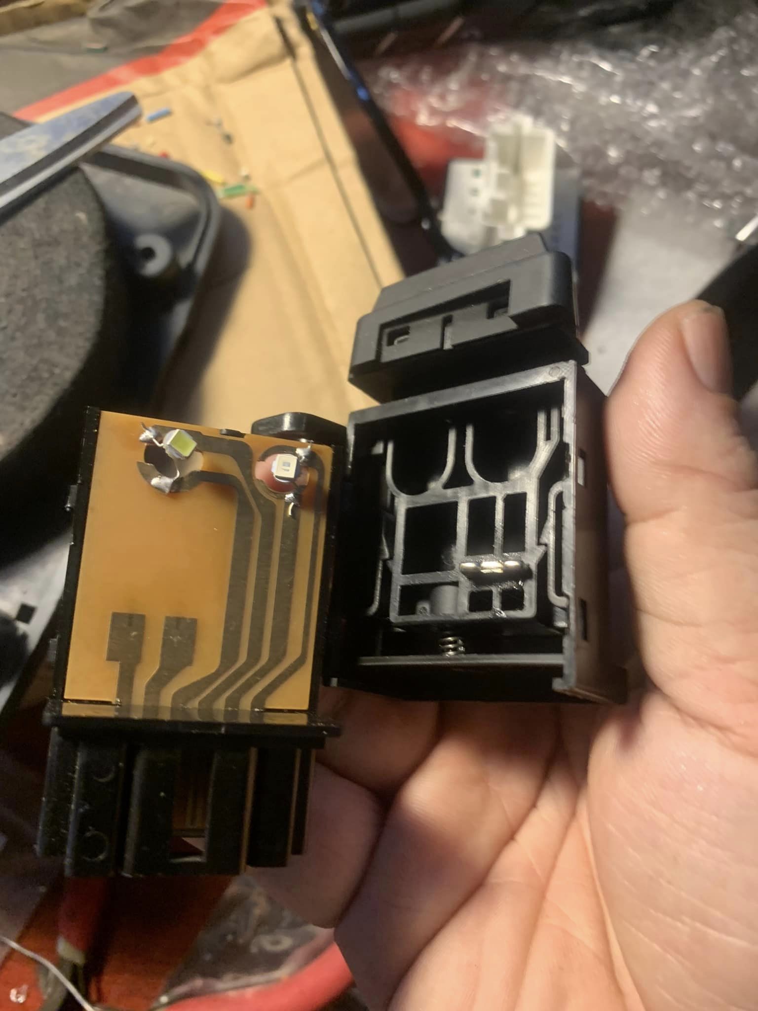

anh bạn nhờ làm đèn cho nút rear của dàn lạnh sau em chọp vài tấm hình cho anh em nào ở xa muốn làm thì làm.
Hồi trước cứ sợ tháo ra ko xài bóng là mất zin, hàn vô hư mạch… làm riết em thấy muốn thay thì thay. Cái mạch này xài thiên thu ko hư… họ thiết kêa bóng xũng xhir để dễ thay thôi… còn biết tí thì hàn luôn.

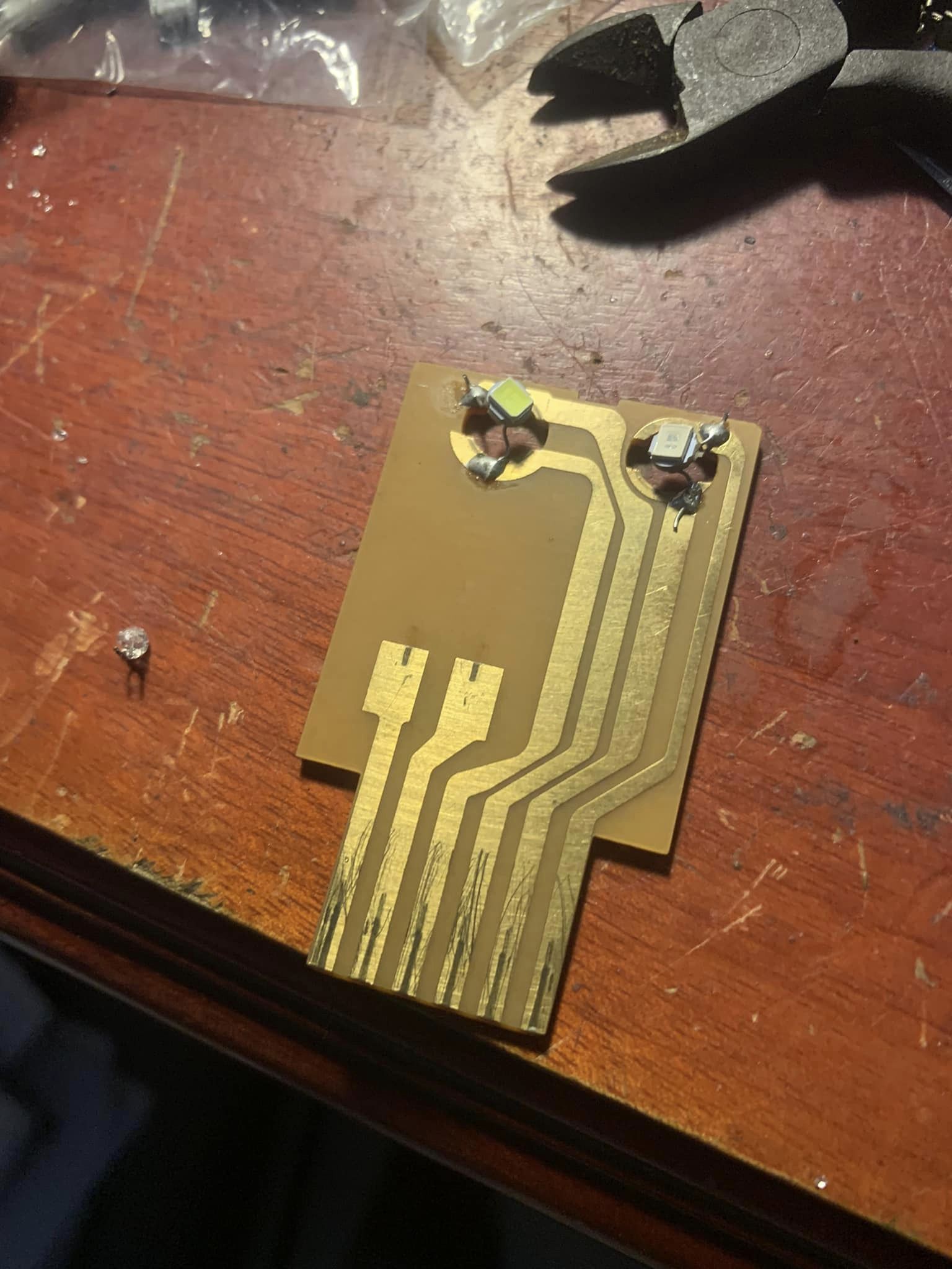

Em hàn ko đẹp vì laya led sẳn rồi hàn chân nó vô thôi.. anh em nào chê cứ chê nhé…
Đèn giữa cho demi em chọn màu trắng
Đen ngoài cho báo dàn sau em chọn xanh lá giống zin
Ae nào muốn màu khác hay 7 màu thì chọn led 7 màu nhe
