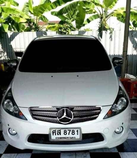

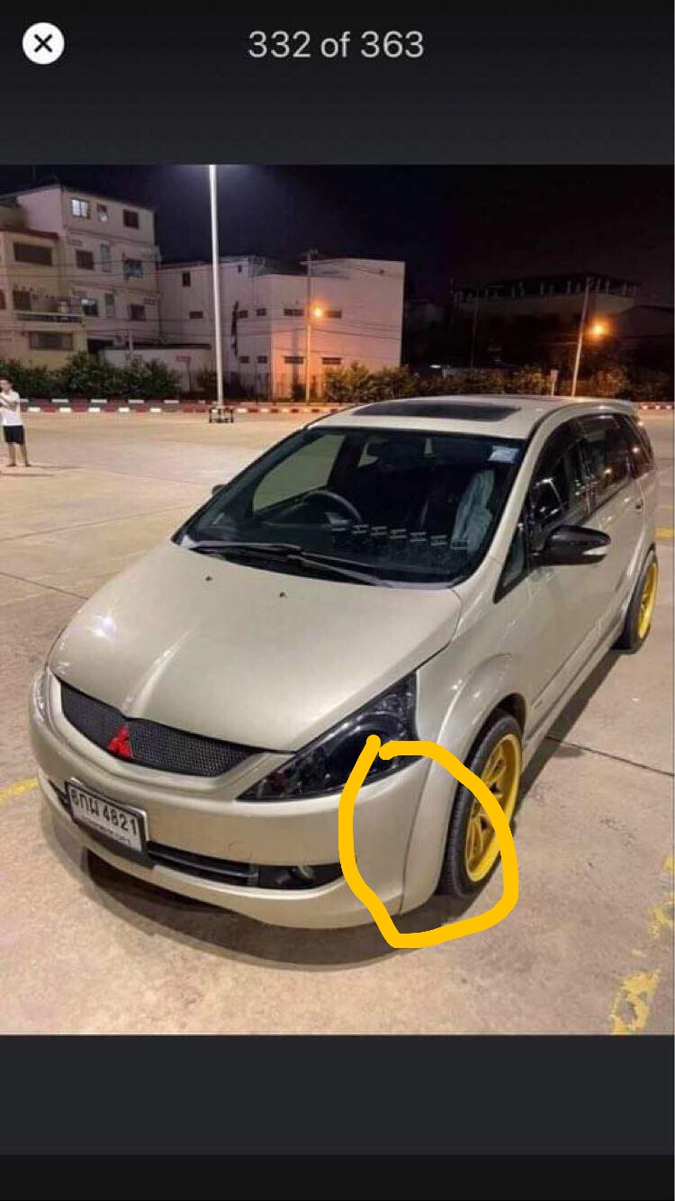

Nố về độ thì Thái lan đã làm 6-7 năm trước với hình grandis calant mer dưới dây mà ai xũng trầm trồ vừa khen có vưa chê có

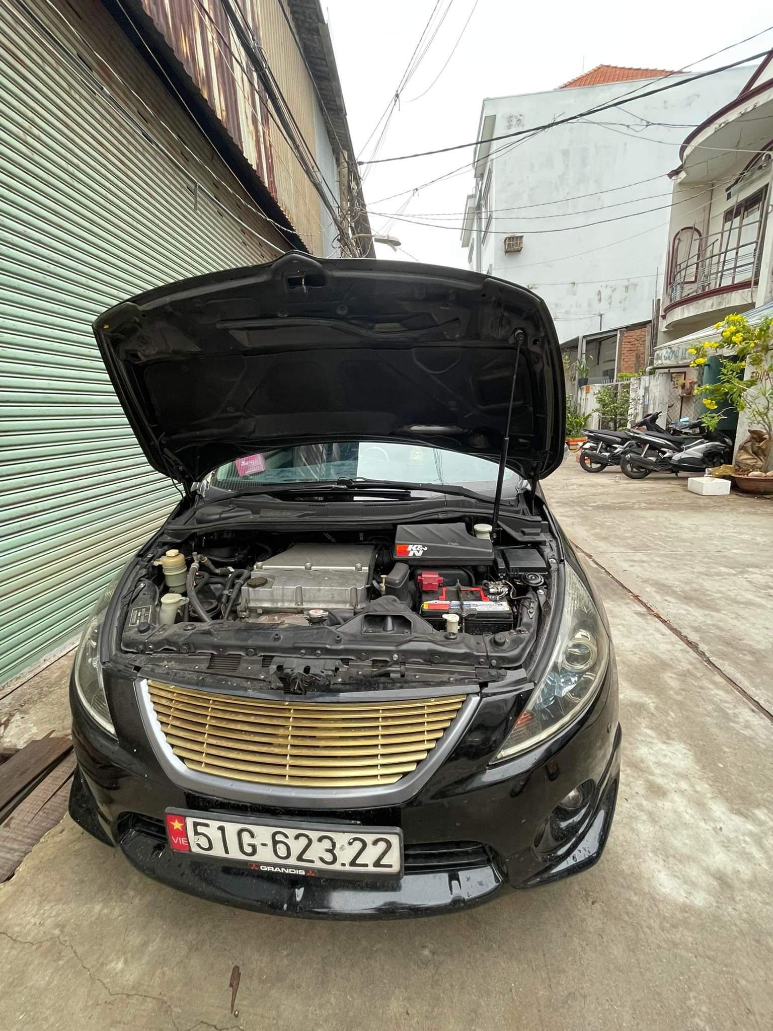

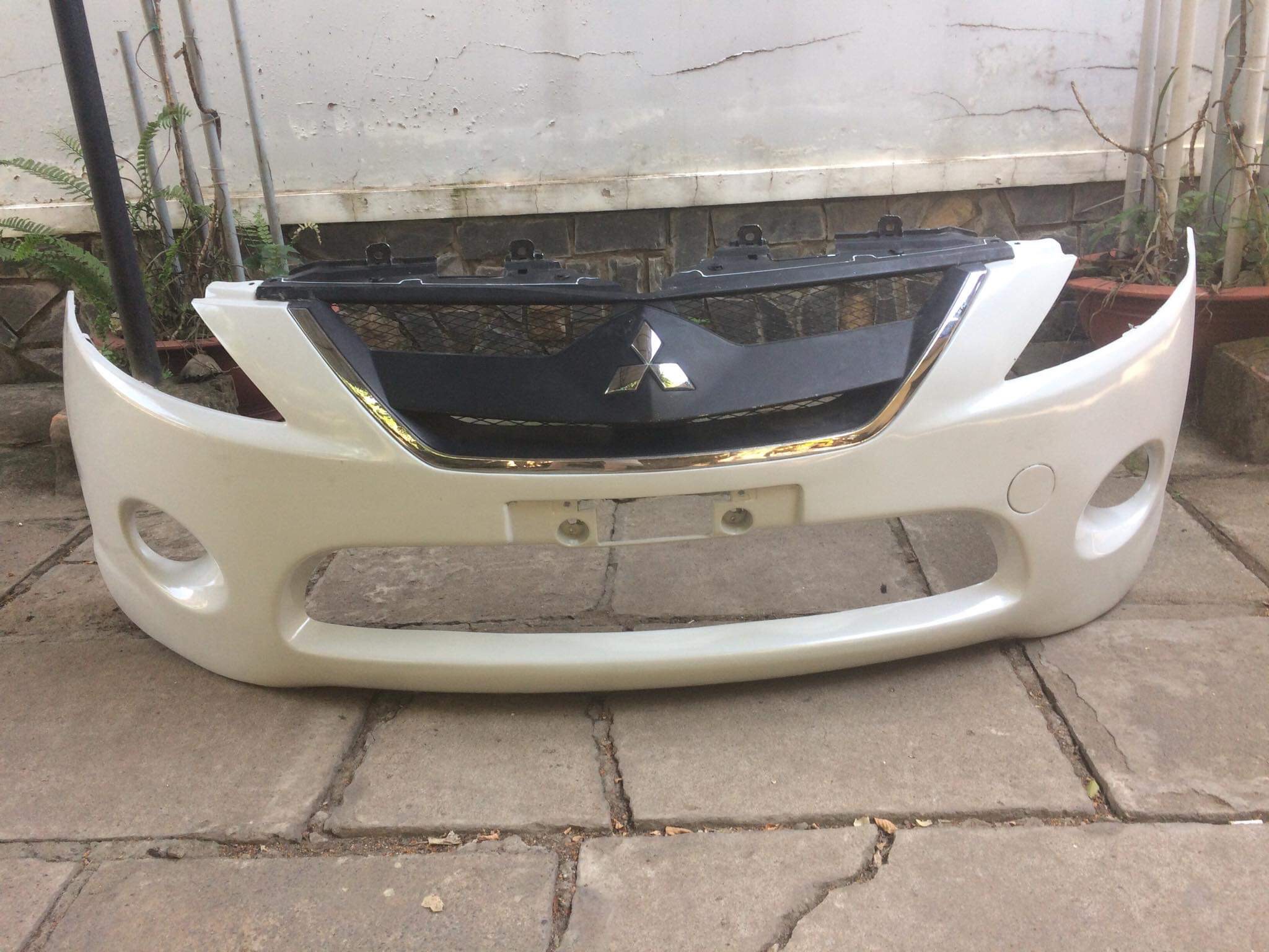

Thật ra cũng tình cờ khi mua một caia mặt calant zin để tính gắn xe trong một dịp offline cafe em ướm thử thế là này sinh phá phách..
trước khi em xong được thành phầm nào đó thì cũng có anh em lên mậu đưa calant out lên tuy nhiên tùy sở thích em cũng chơi phogn2 cách tương tự nhưng xài calant đúng của Grandis

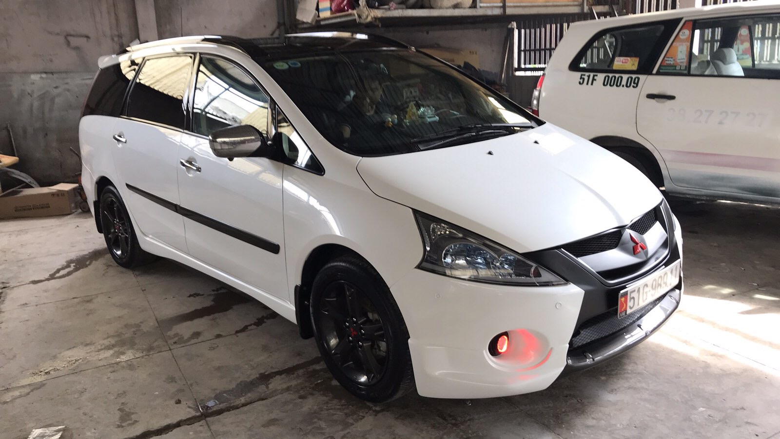

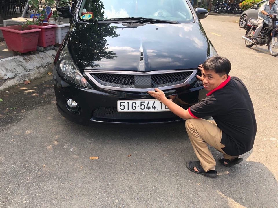

Version 1
Hình thành ú tưởng đầu tiên chỉ là lên calant trước thôi và sau mấy tháng có vêrsion 1 nhiw sau
Lên xe đây

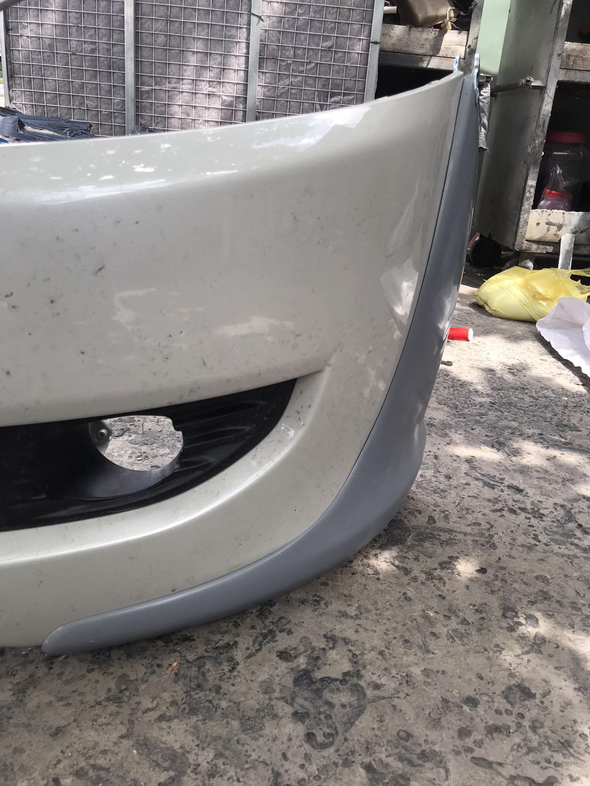

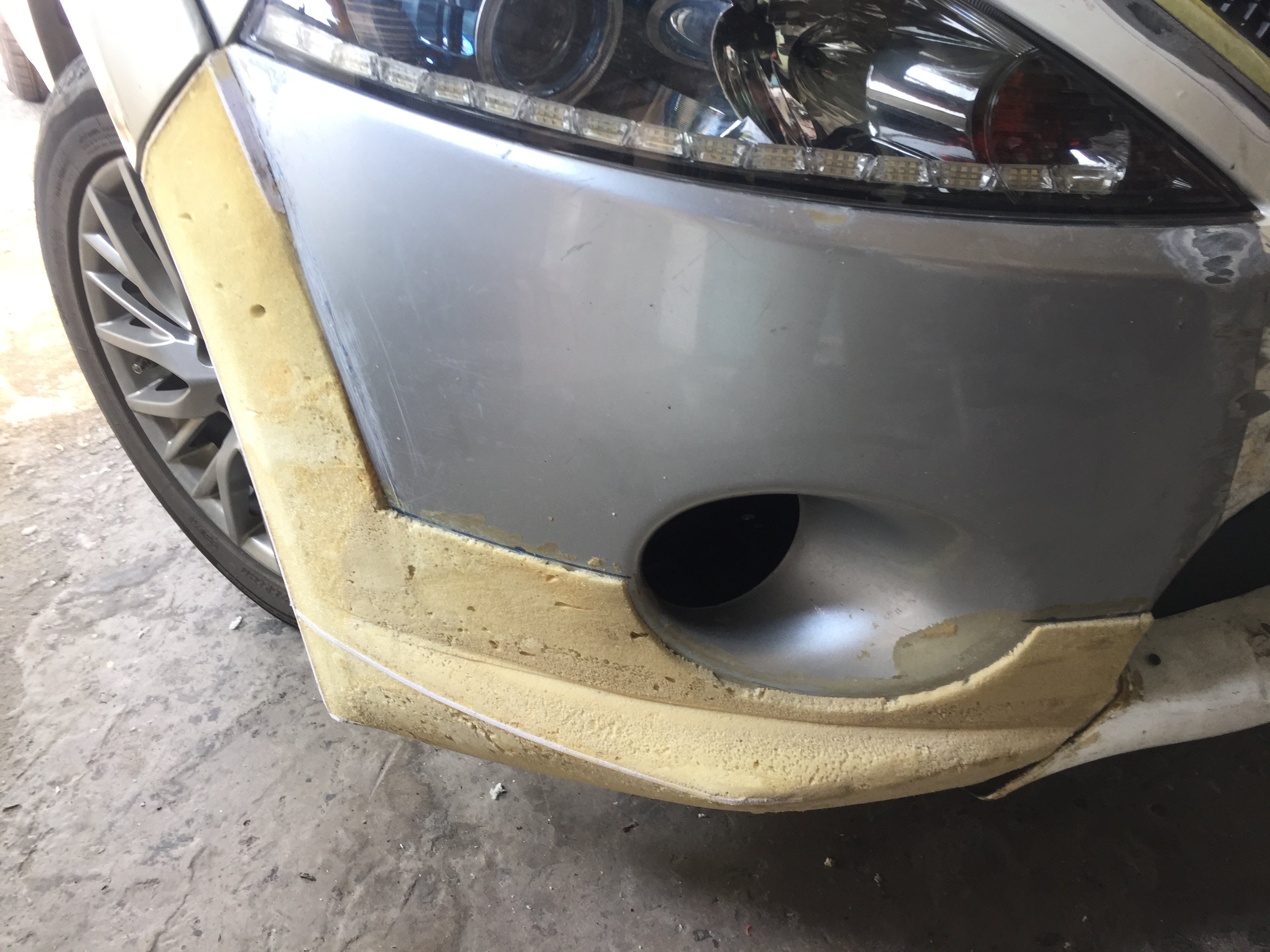

Để làm vể sion 1 này chỉ cần mua mắt calant của bất cứ đời nào độ lên là xong chi phí độ khá rẻ 1t500 công.. còn lại là tiền mua mặt calant thôi...

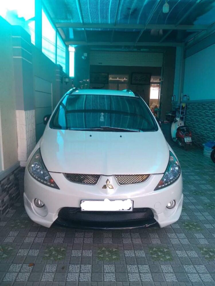

Tuy nhiên cảm giác vẫn còn đơn điệu và khi lên mặt gt thì chưa đủ hầm hố cho lắm... nên em đưa ý tưởng cho anh thợ version 2

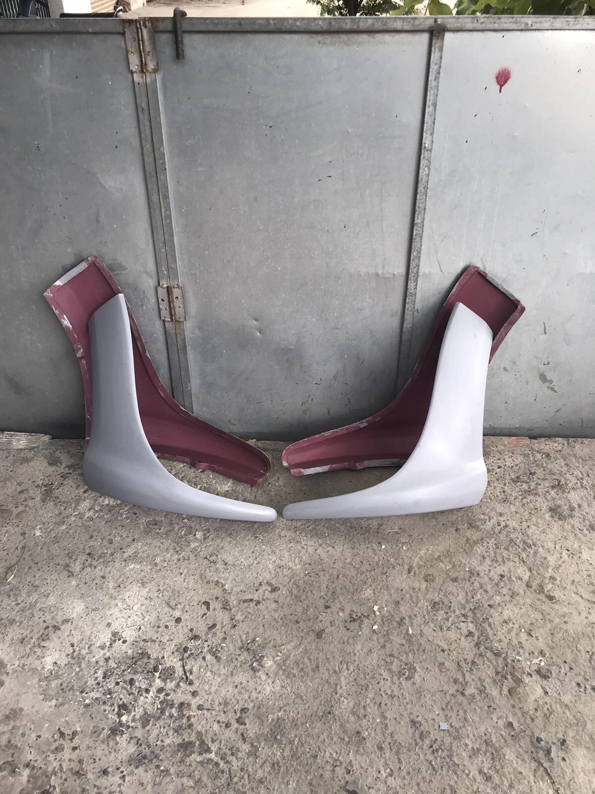

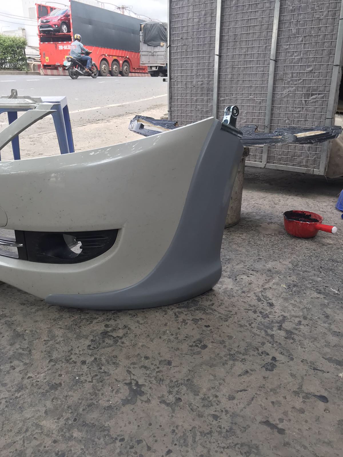

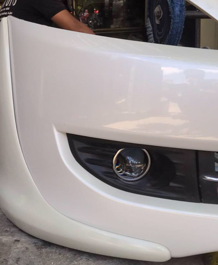

Version 2 này làm một ốp dưới cản sao cho ngầu ngầu và bảng thiết kế lên như sau
Như vậy vêrsion 2 này mặt gs hay gt đều chơi ốp này được và làm trên cản zin vietnam.. chi phí 2 ốp này tầm 800... và xe zin chơi được, lên mặt chơi được và mặt nào cũng xhoiw được....
Hiện tại với ốp này xe zin chơi đuocwj độ mặt gt,gs ok hết

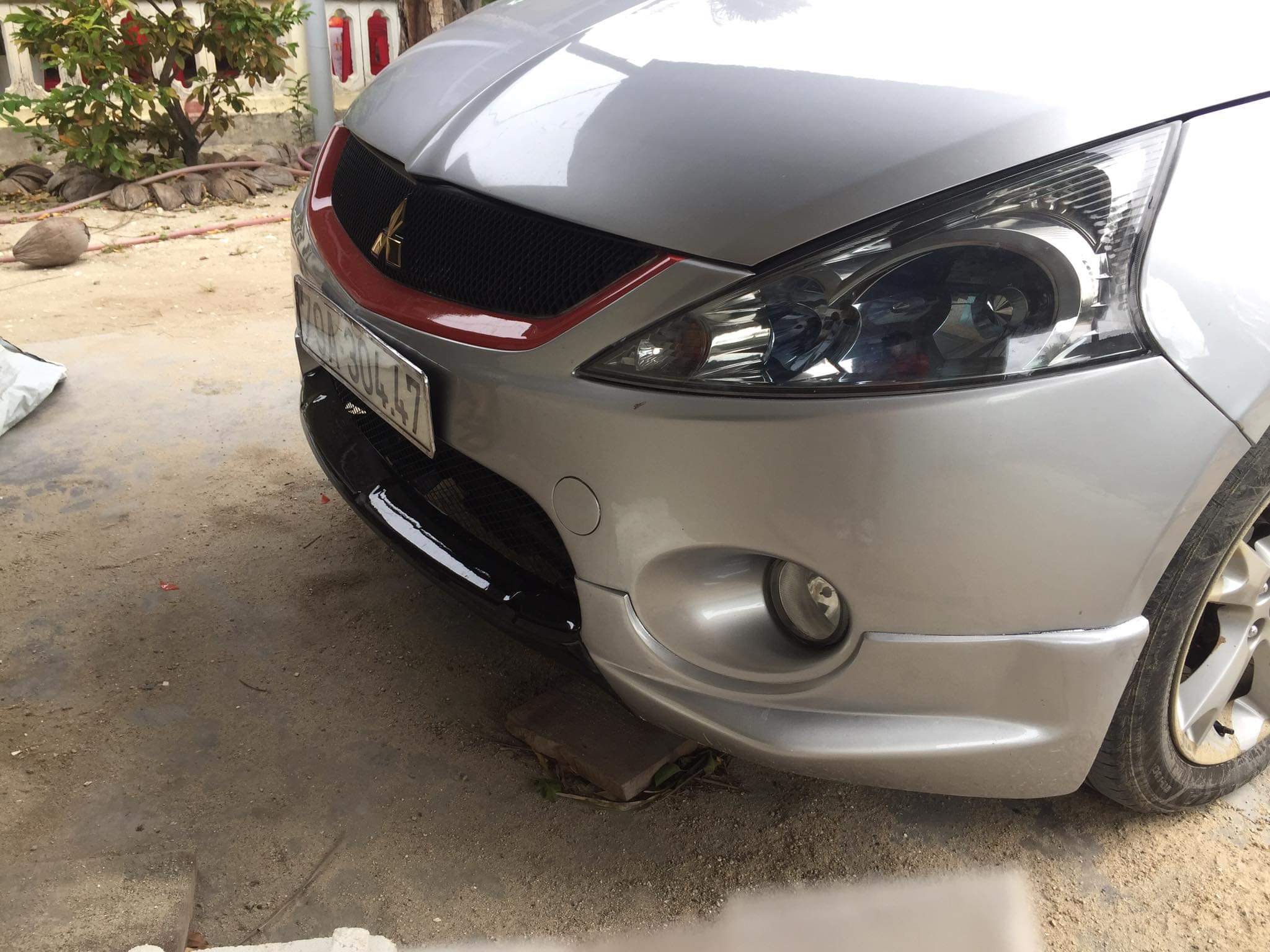

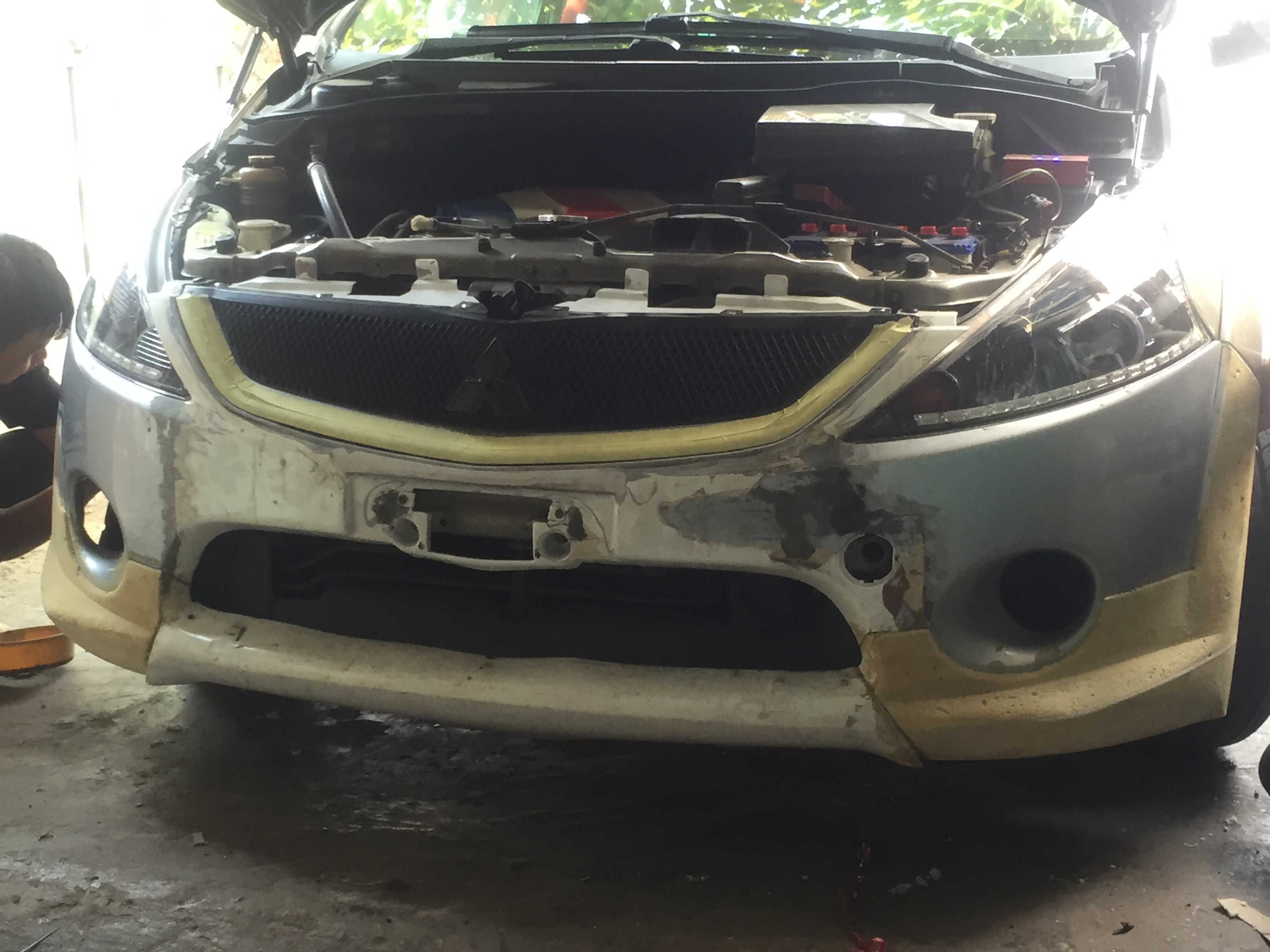

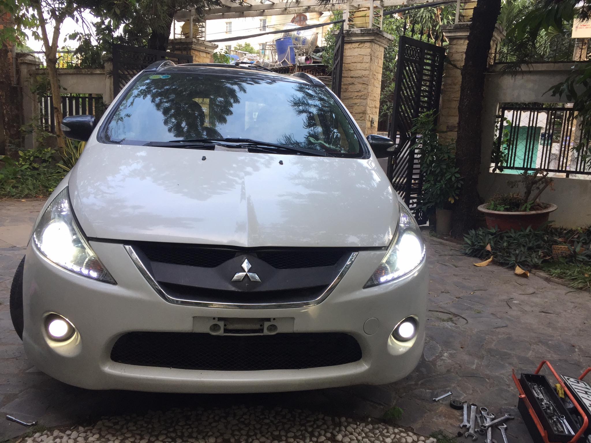

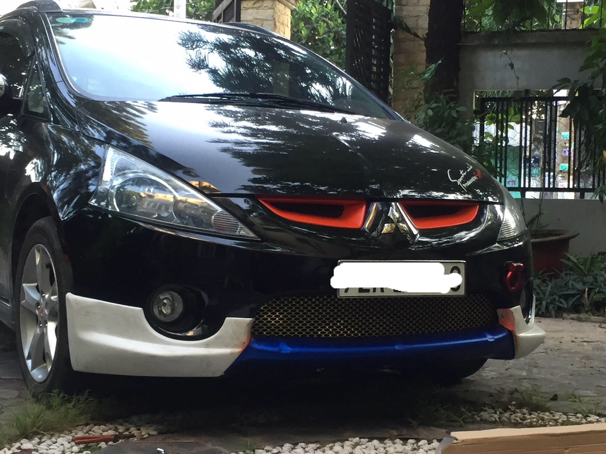

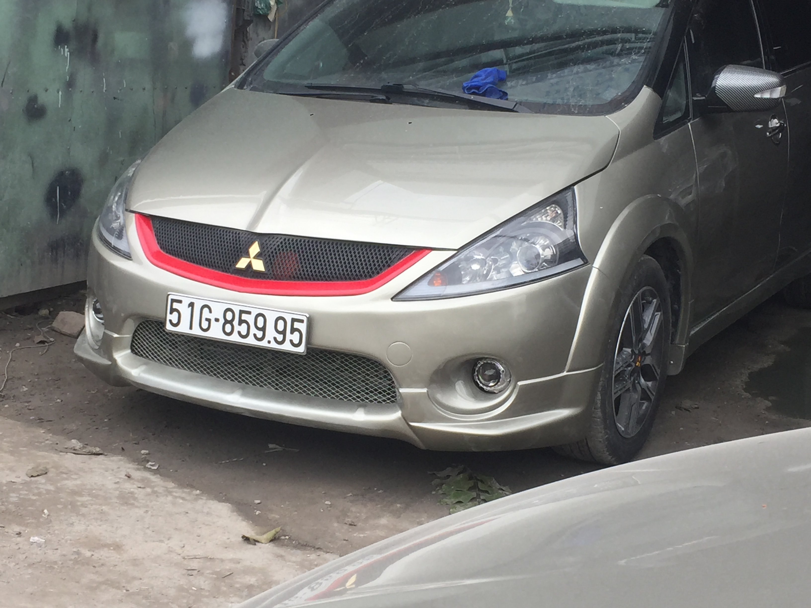

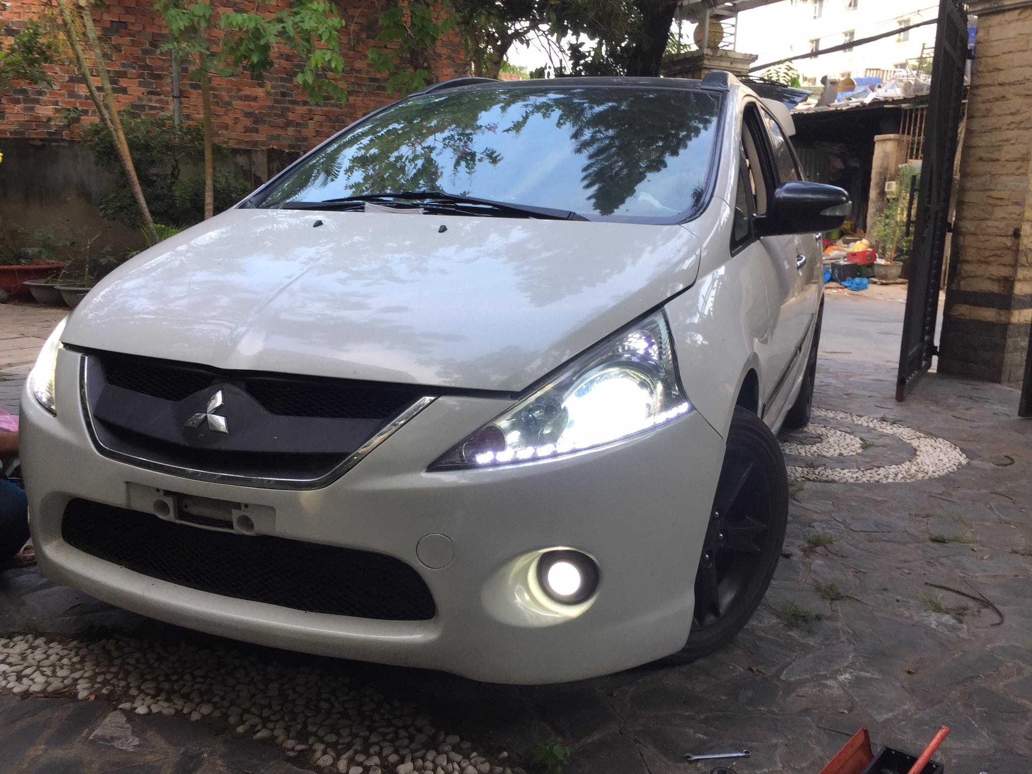

Đây lầcnr zin lên ốp
Đây là cản độ calant lên ốp
Với vêrsion 2 này rhif ae lên khá nhiều chắc khoảng hơn 10 xe rồi ...
Và xe duy nguyên được ae đánh giá là lên đẹp... chi phí cũng khá mềm cản zin gt tầm 10-12tr thì phần này tốn 1/2 giá đó cũng đáng chơi

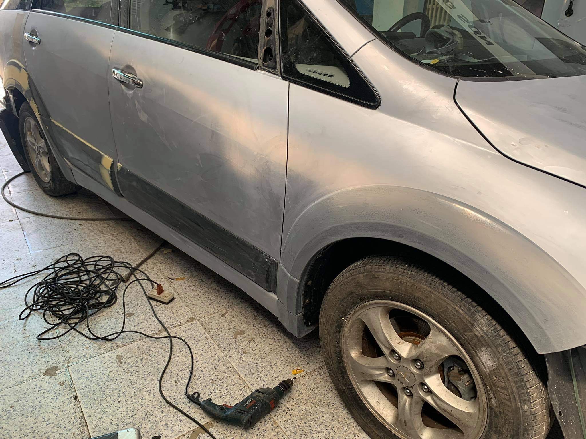

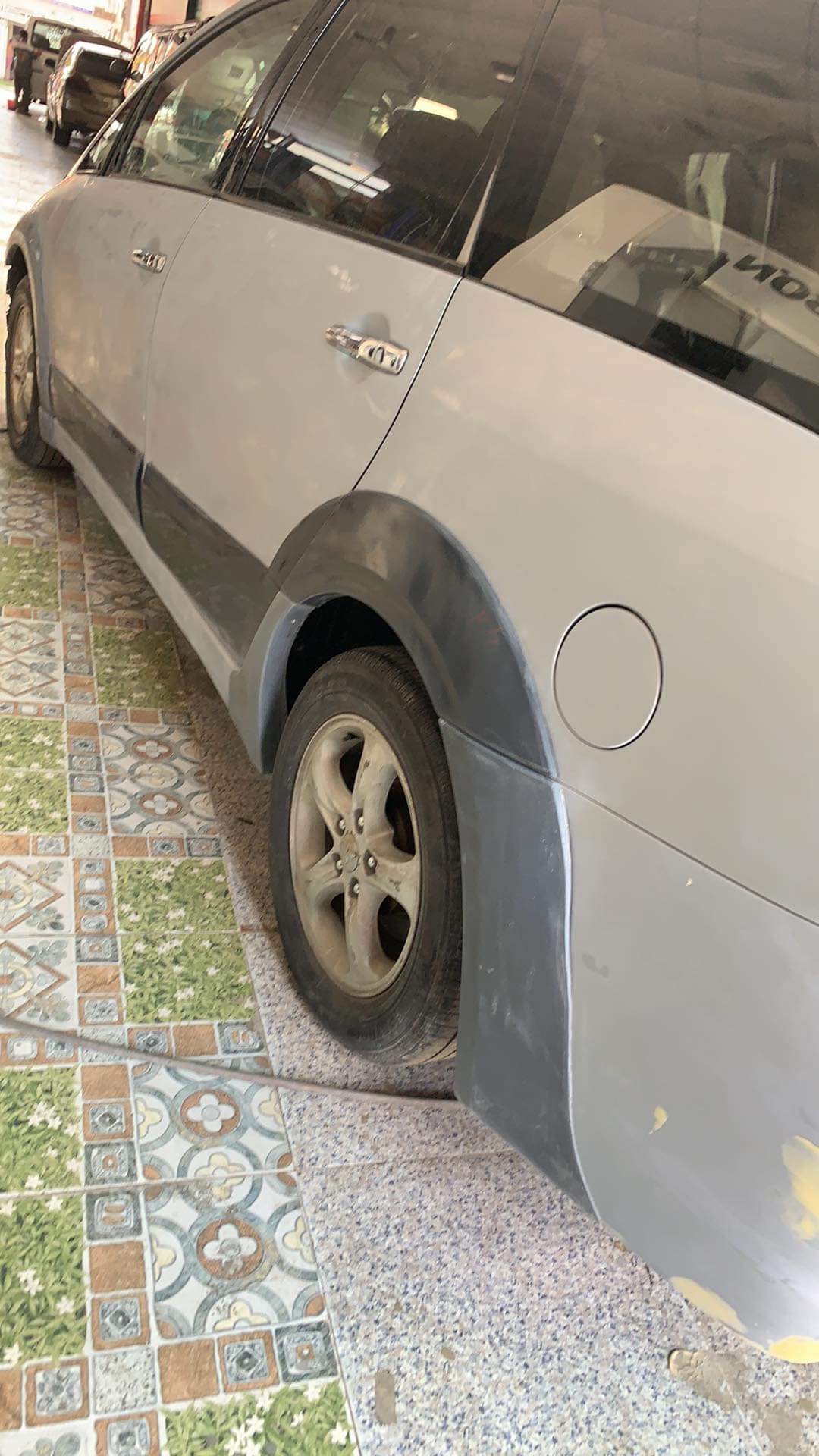

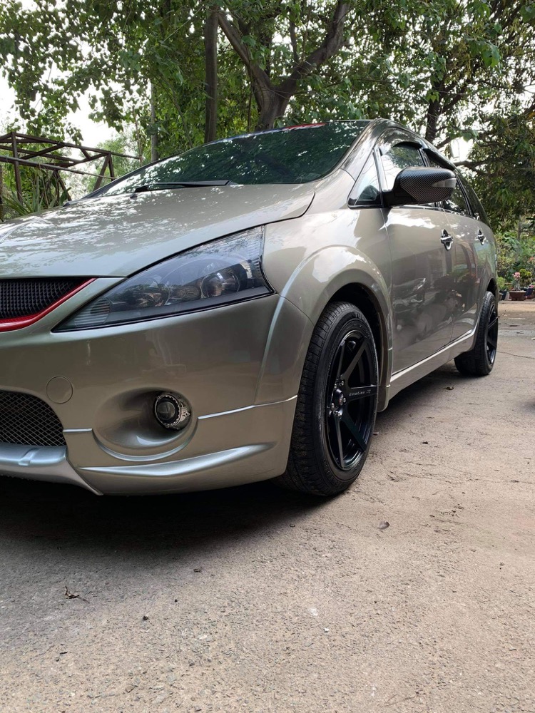

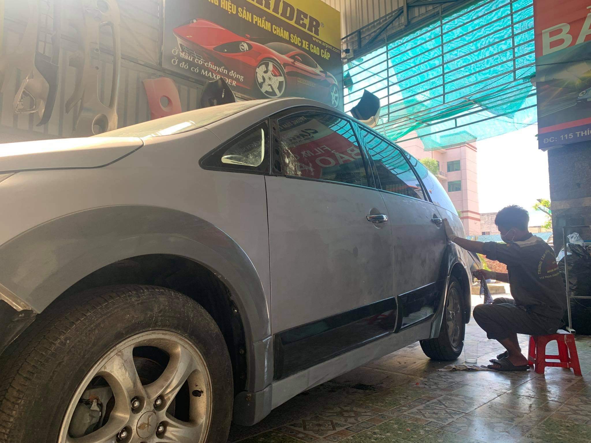

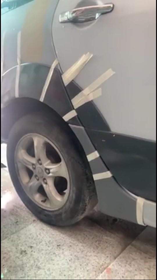

Version 3.. ốp vòng cua vè trước
Thật ra đây là ý tưởng vêrsion 2 tuy nhiên anh thợ nói rằng với nhiều ae sẽ cần sự đơn giản hơn nên làm vêrsion 2 trước còn caia này là vêrsion 3...
Vêrsion 3 này ốp cản trước sẽ đi liền lên trên và đi vào miếng ốp vè trước gt tạo một sự liền la j như xe em đang xài... miếng ốp này đã có chie cần phá cách cho ốp cản nữa là xong... ý tưởng lên và chiến thôi...

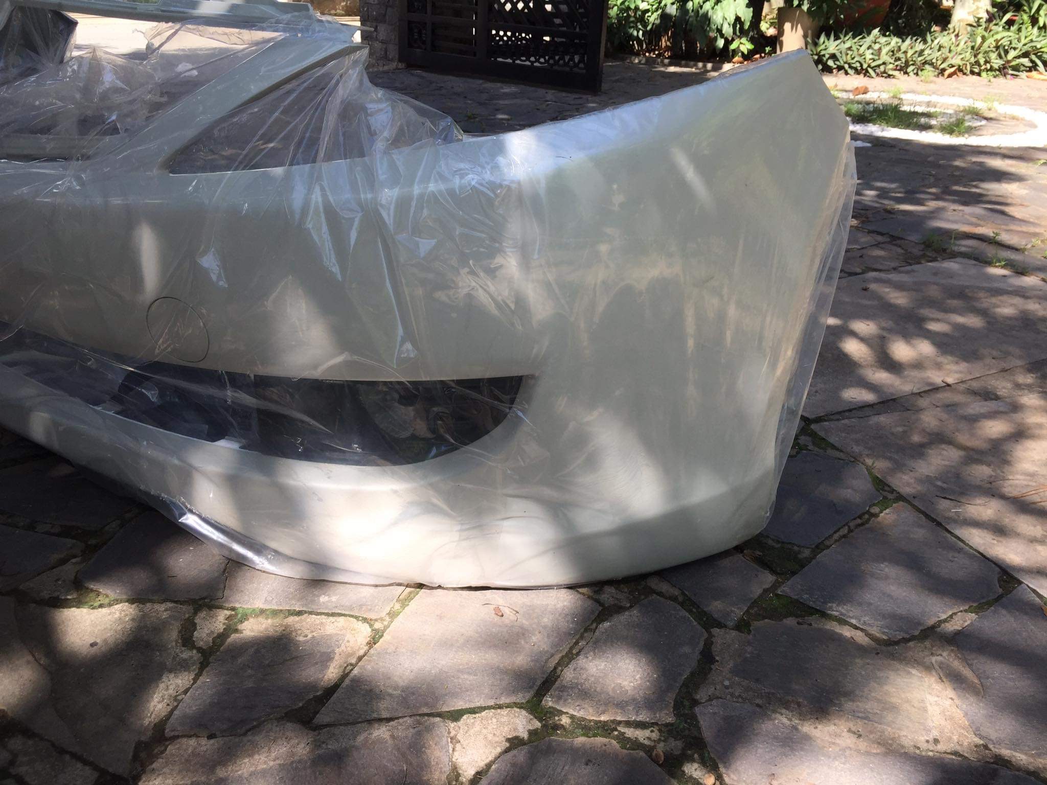

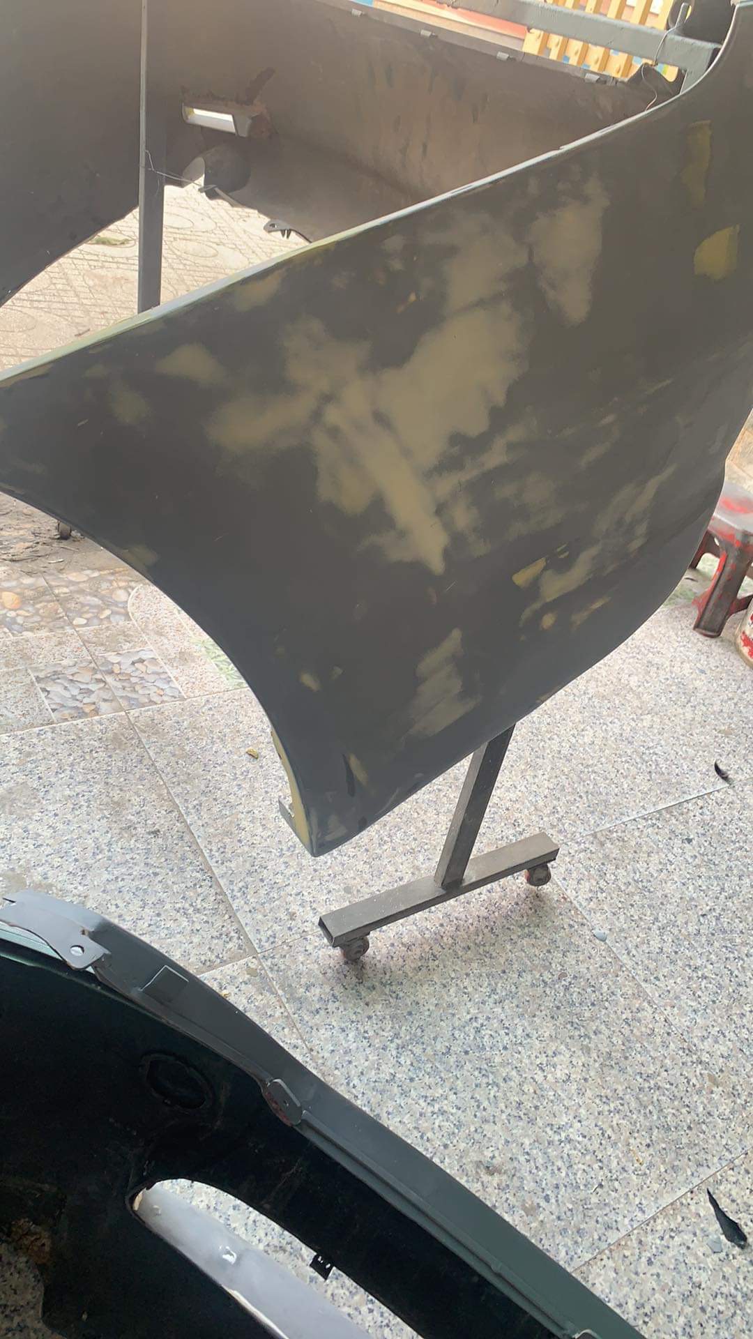

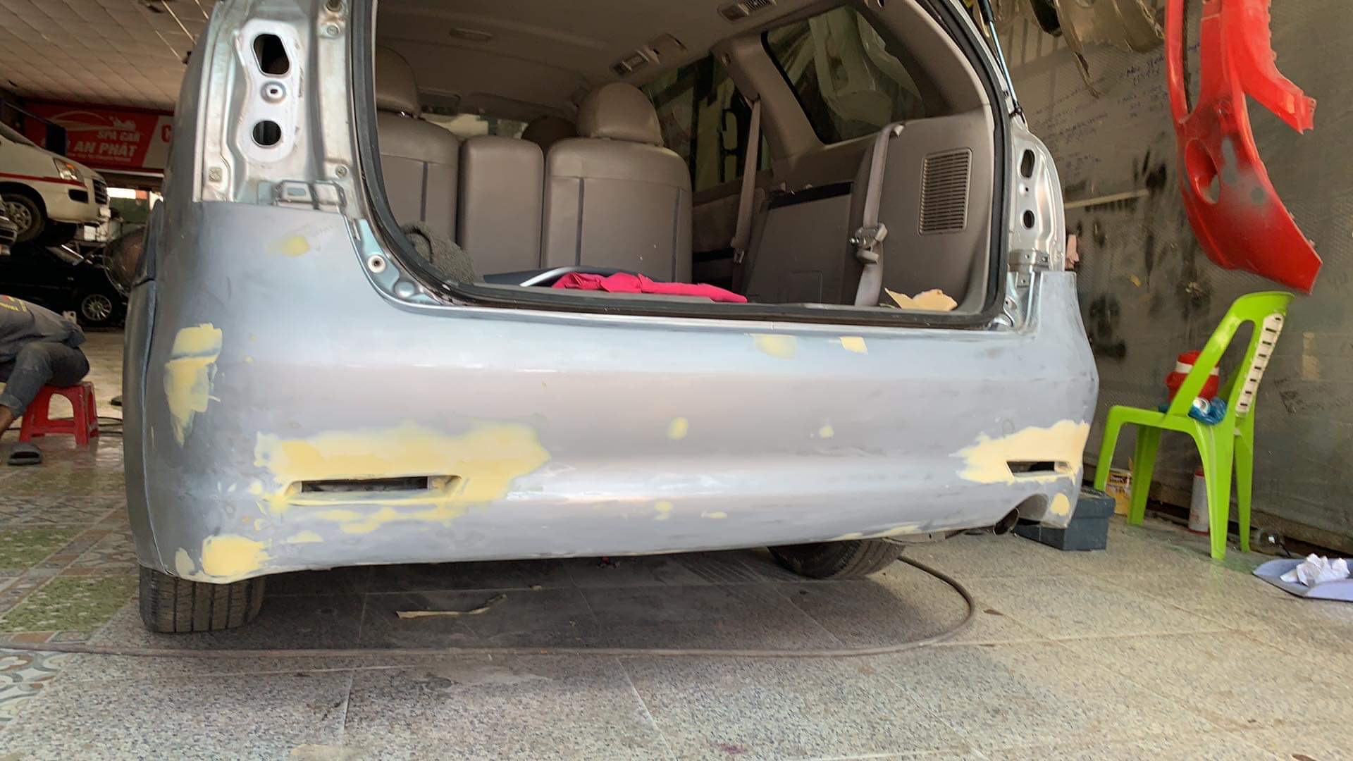

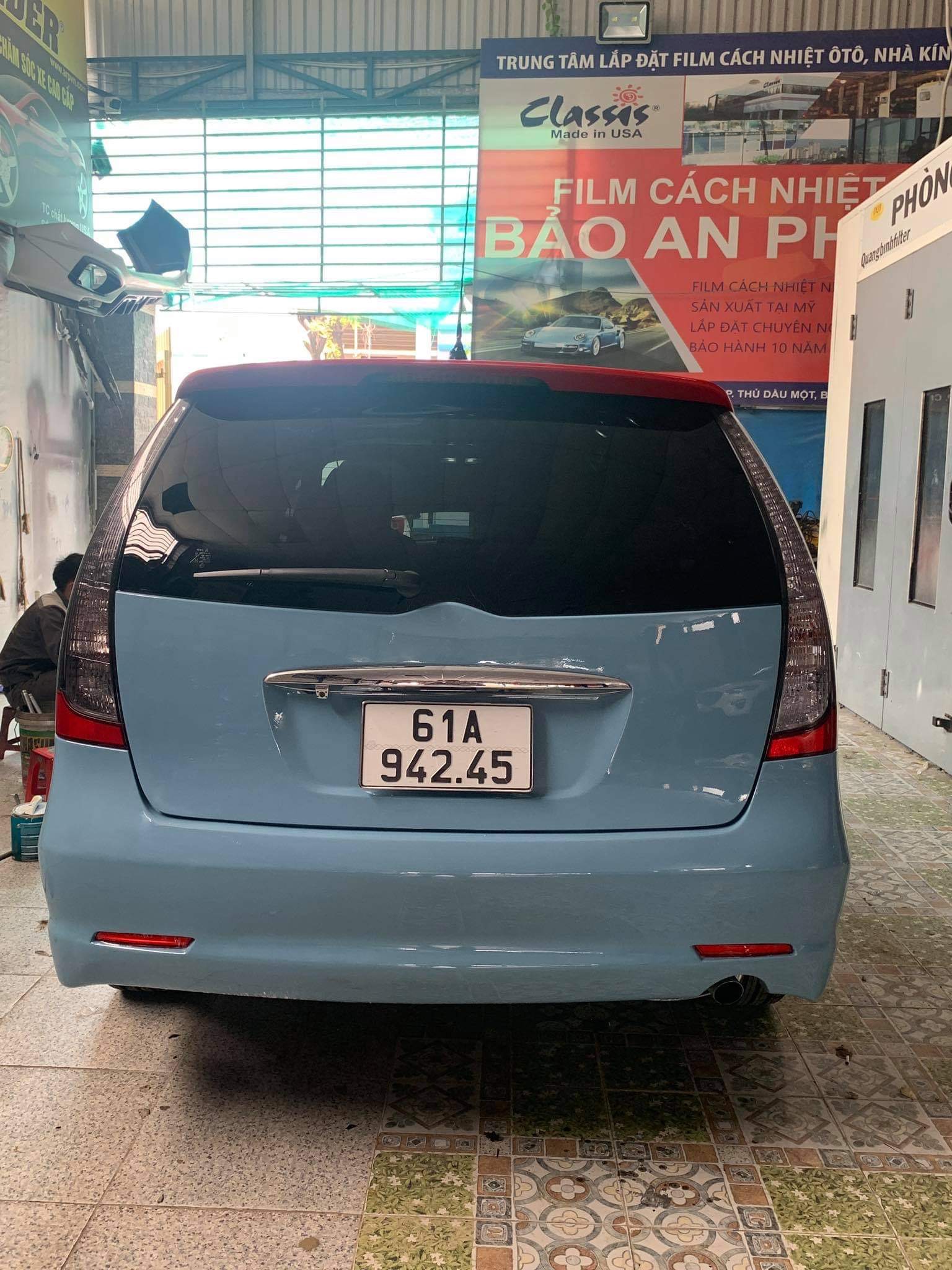

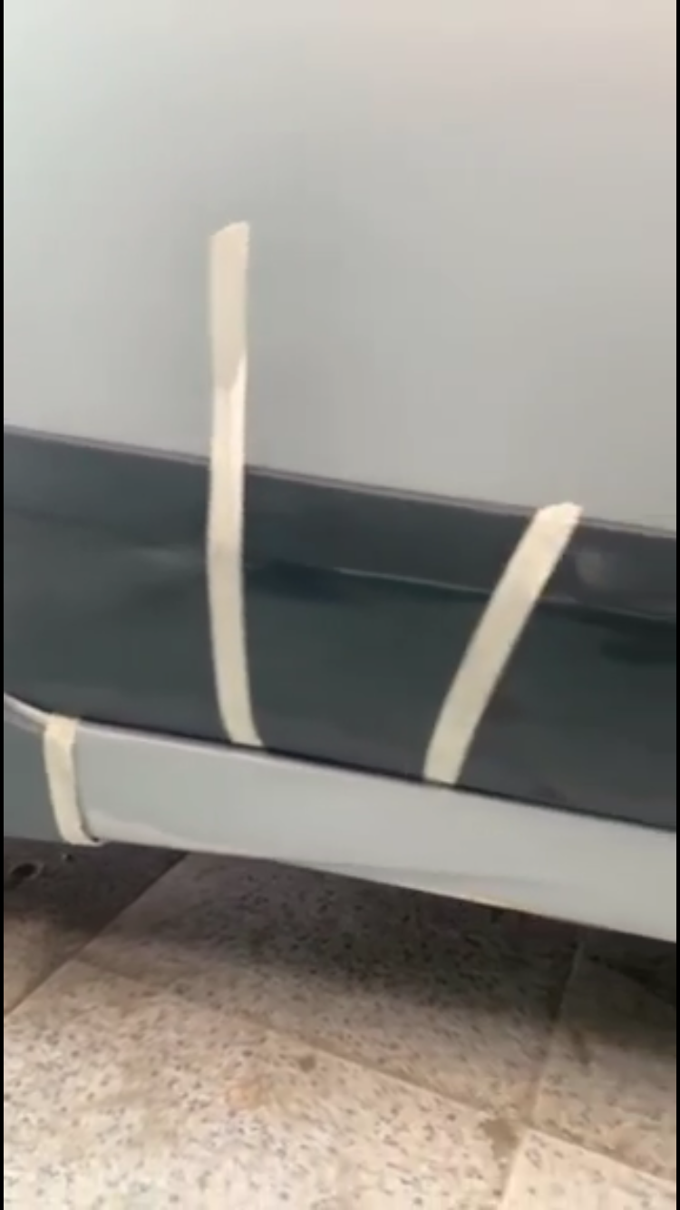

Version 4... phần đầu đã lên ok rồi vậy làm sao không làm cả bộ gt luôn nhỉ... em bỏ tiền mua luôn bộ ốp gt làm khuôn.. tuy nhiên có 2 chổ khó khăn đó là phần liền ốp cản sau và phần lườn dưới .. anh thợ phải tạo mẫu và đến hôn nay theo ý tưởng của em đã hoàn thiện.. giờ còn khâu sơn làm đưpj nữa là xong
Với vêrsion 4 này ai mua cản zin gt trước sau có thể lấy ốp này gắn mà 9/10 so với zin và xhi phí rẻ hơn...được 3/4... xe zin muốn chơi ốp vẫn được vây cả xe.. độ măth trước chơi vẫn được và có thể độ đèn cho cản sau luôn tính da dụng là có thật...

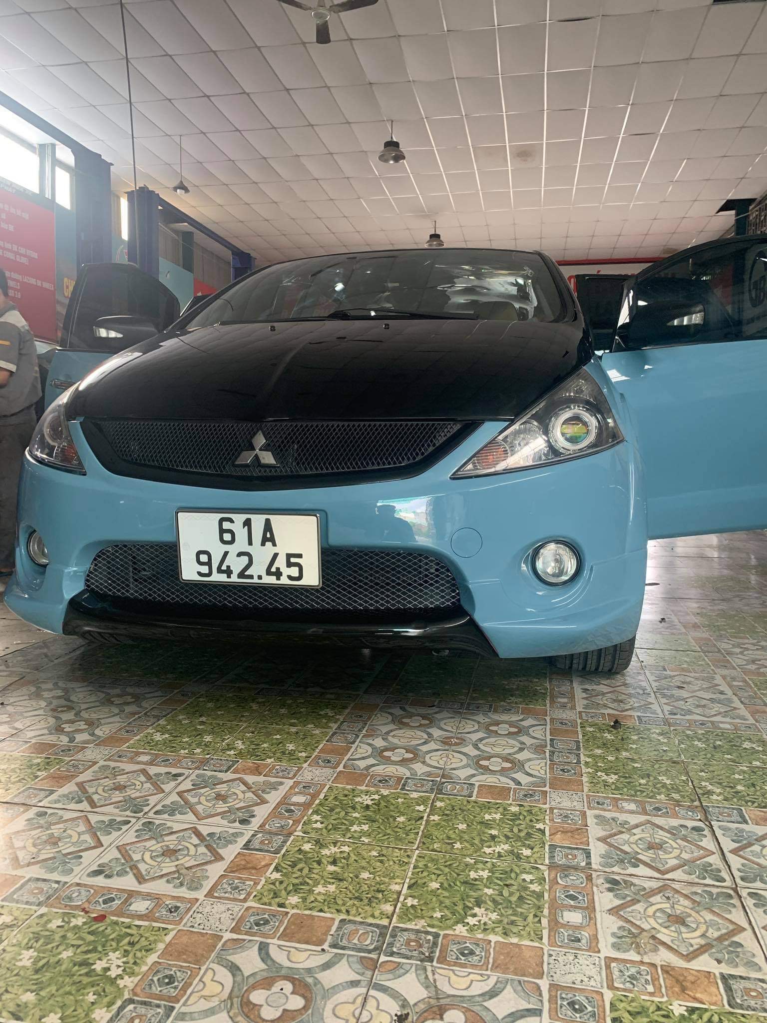

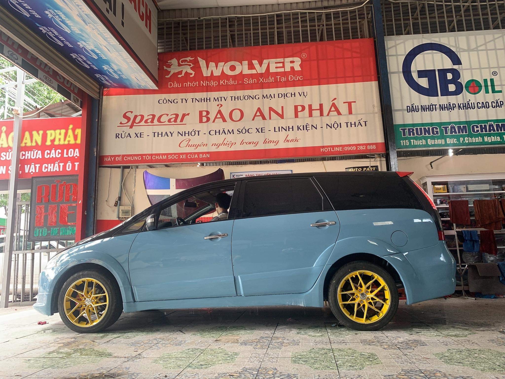

Verion 5

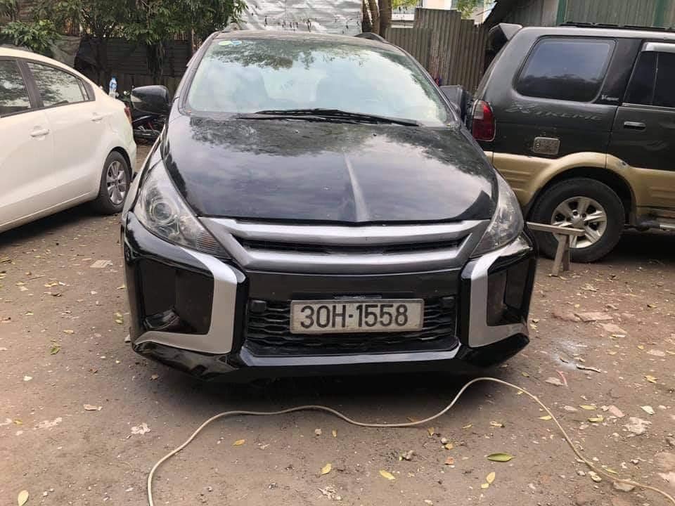

Làm miếng ốp cho gs
Có một số ae lên cản gs rồi nhưng muốn lên ốp vì lên mâm bánh lòi ra hoặc muốn cơ bắp tí nên dựa vào ý tưởng của xe bên nước bạn làm thêm 1 miếng ốp cản trước nữa là xong thời điểm tháng 6/2021 dự án đang chạy... chờ xem
Đã mua cản mới chờ anh thợ rânhr là chiến
Còn vêrsion nào nữa không thì cũng ko biết ... tuy nhiên là nhiều khi thấy mình nhiều ý tưởng khùng điên quá... anh em thấy khùng điên thì góp ý thêm cho em... em có 1 điều ước là có 4 5 choeecs xe em sẽ lên hết mấy cản này... mà thôi chia sẽ đam mê với ae
Mọi version anh thợ và em theo xu hướng xe nào lắp cũng được... cứ thi hs là nhích thôi

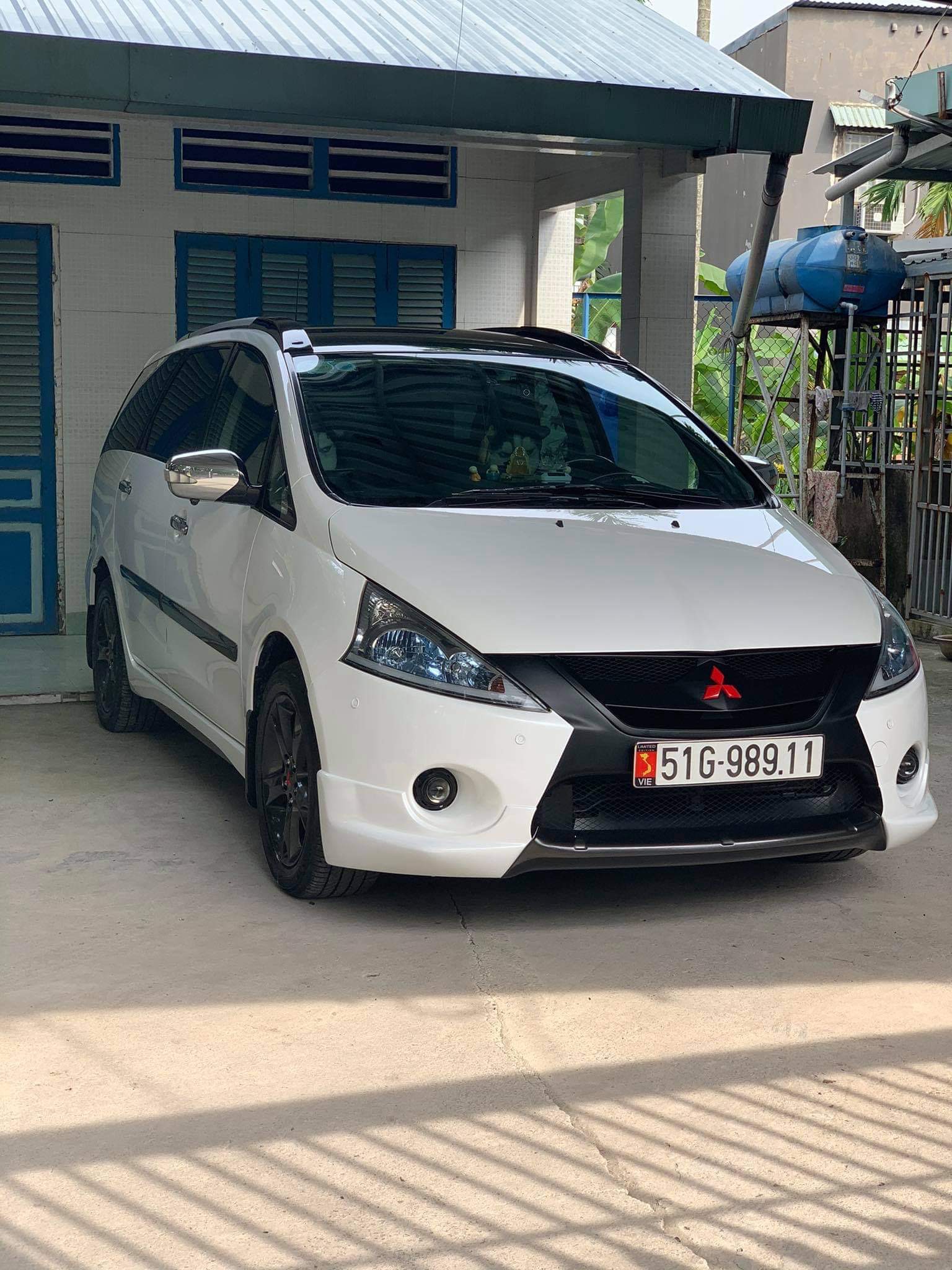

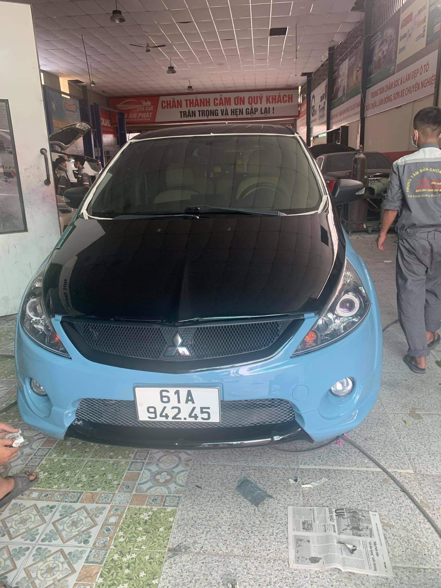

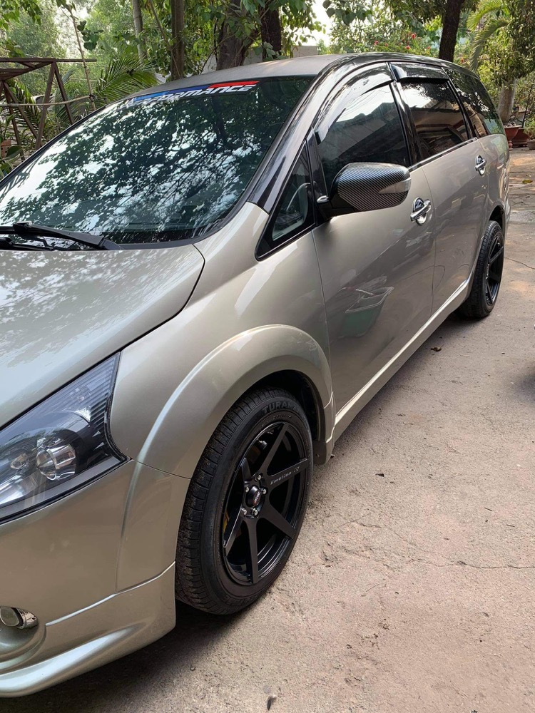

Đây là bộ hoàn thiện version 4
Chi phí cuối cho bộ ốp là 6tr chưa tính hi phí lắp ráp và sơn. Một số gara sẳn sàn bao thầu cả ốp và công và sơn lại xe là tầm từ 15tr

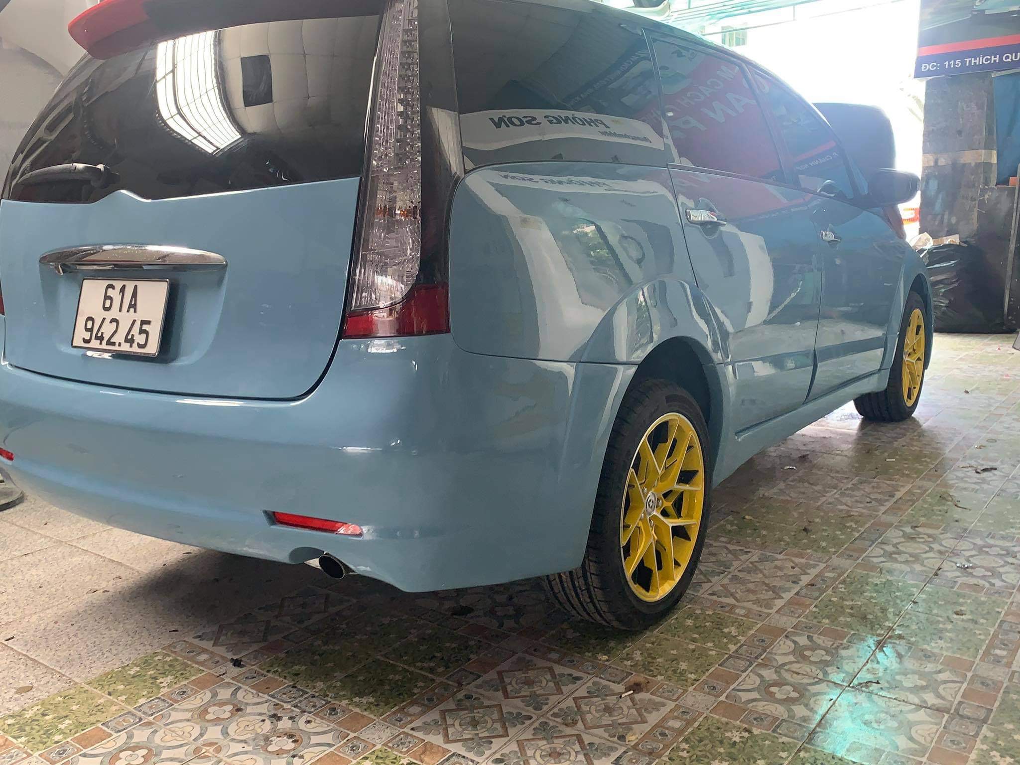

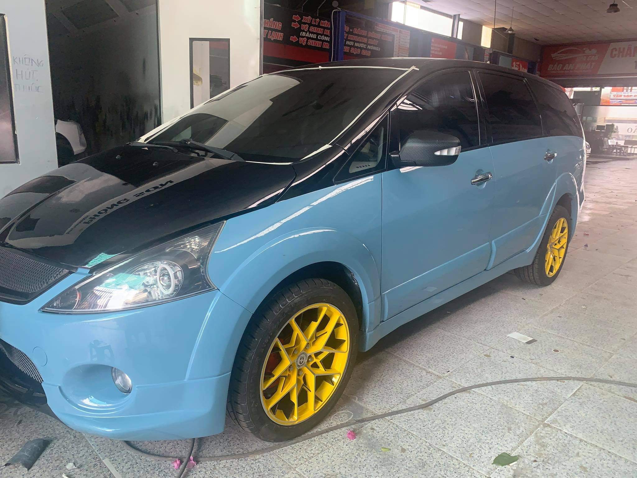

Version 5 đã xong
Với ốp này thì bản cản gs nhật có thể lên body của gt liền lạc luôn nhé
