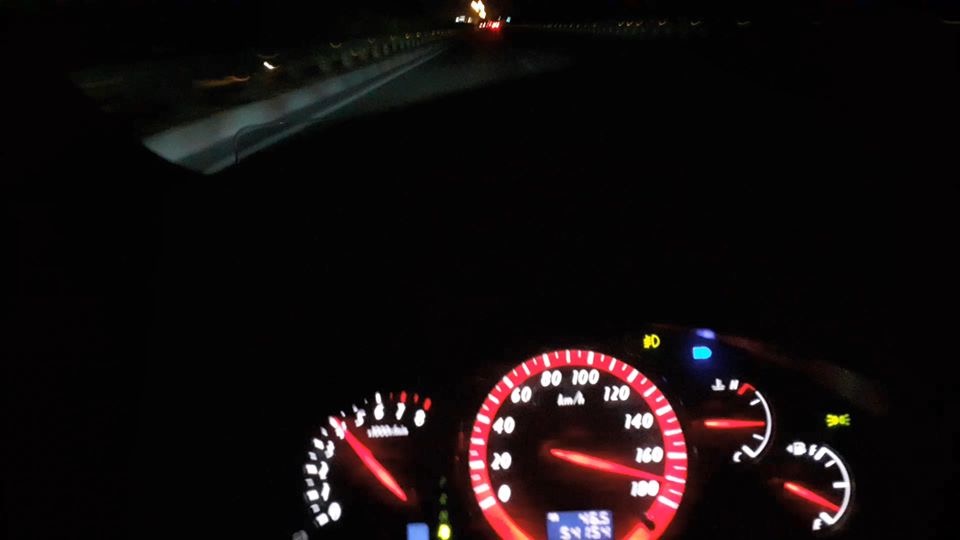

Thực tế đồng hồ tốc độ xe grandis sẽ chỉ tốc độ lớn hơn tốc độ thực tế, VD kim đồng hồ chỉ 50km/h thì tốc độ thực tế tầm 46km/h, kim đồng hồ chỉ 85km/h thì tốc độ thực khoảng 80km/h.
Tự chúc mung mình chưa bị bắn tốc độ lần nào do chạy bám tốc độ mức trên (54, 64 km/h) là do đồng hồ chứ không phải tài giỏi rì
P/S: đồng hồ đỏ nhật bản là chỉ đúng tốc độ thực tế nha mí anh, bám tốc độ mức trên là cơ hội ăn bb tốc độ rất cao.

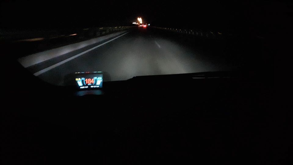

Các bác gắn HUD thì HUD nó mặc định tốc độ hiển thị sẽ cao hơn tốc độ ECU 7%. HUD e 184km cao hơn đúng 7% so với đồng hồ 172km.
