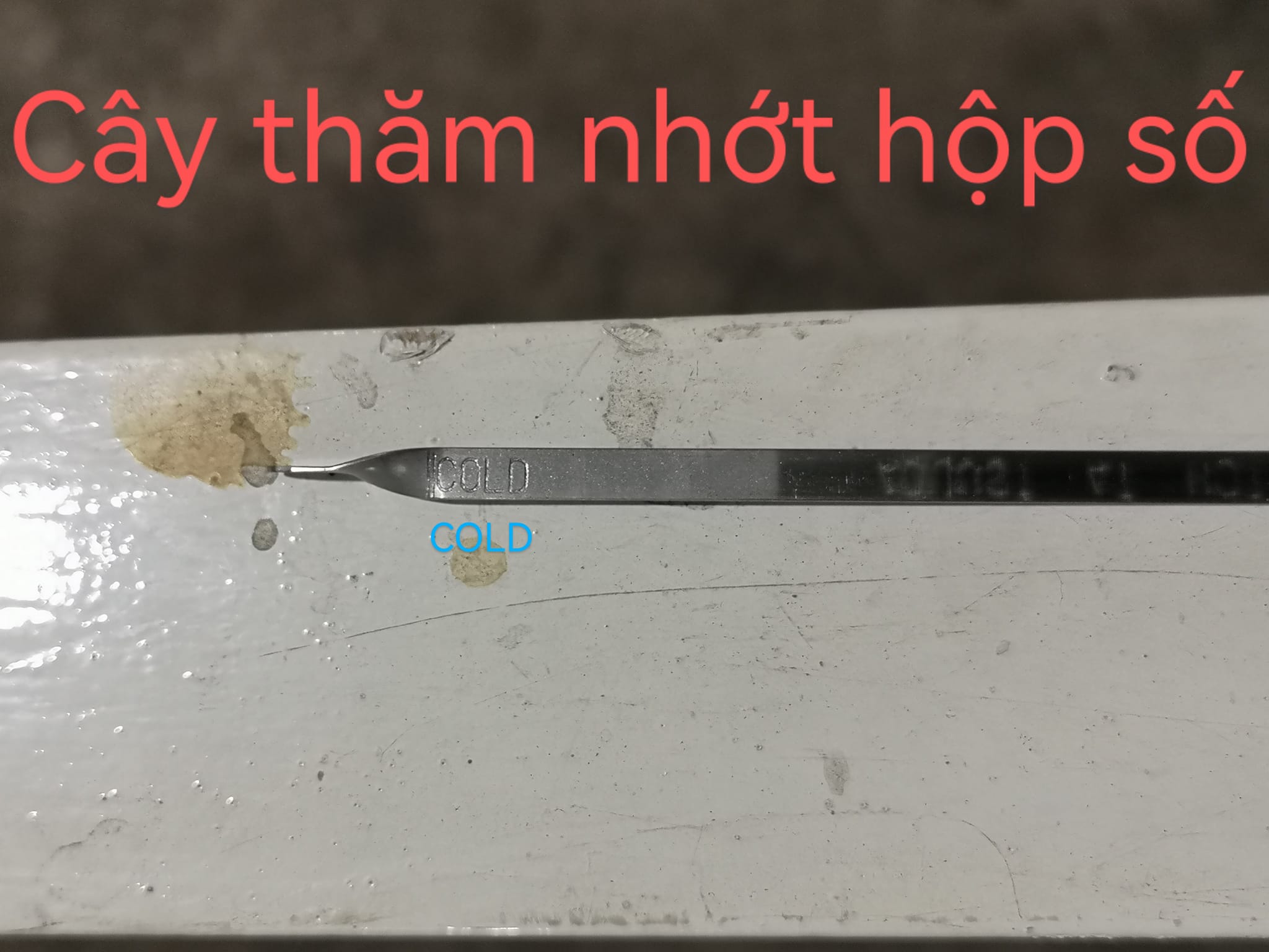

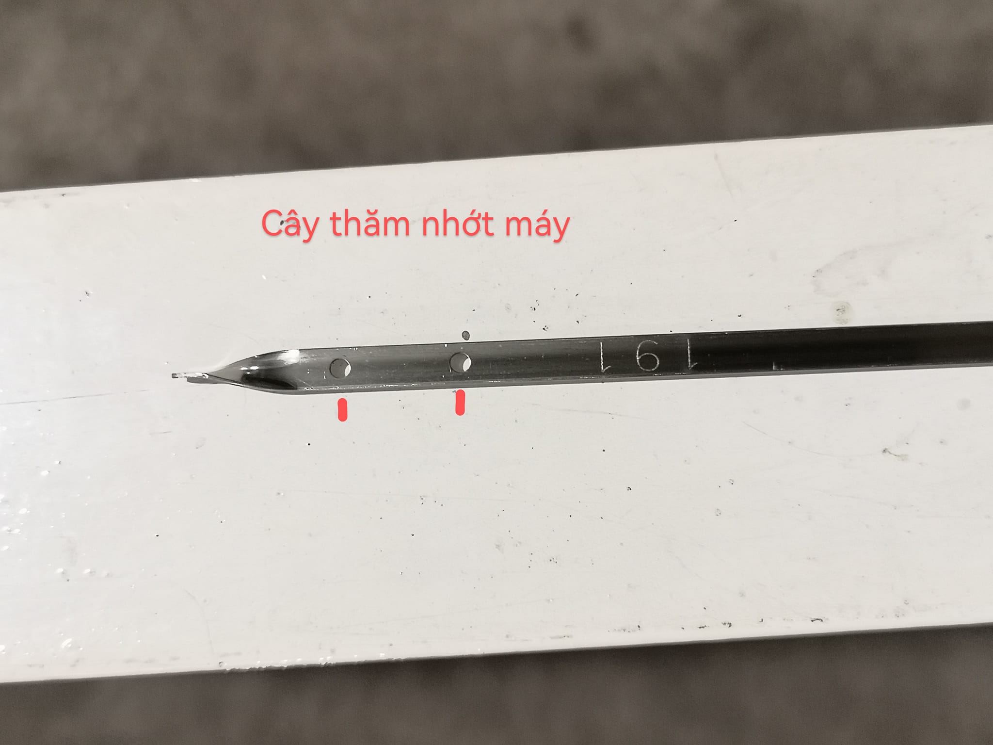

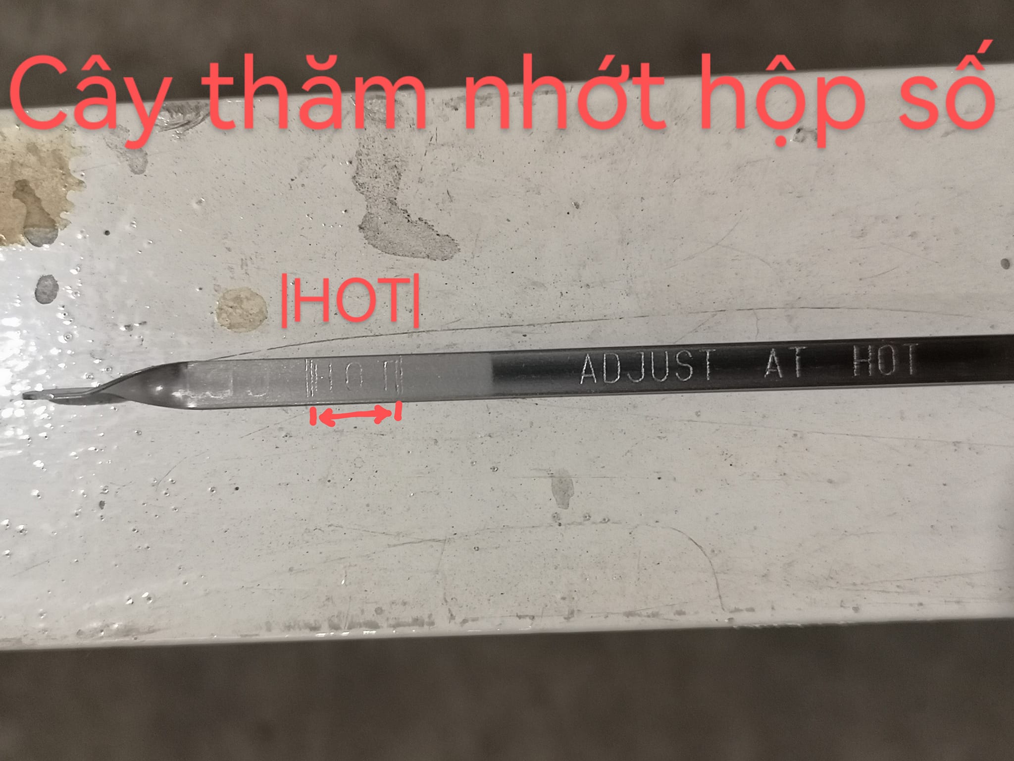

Nhân có 1 bạn hỏi thăm nhớt hộp số cả 4 tiếng mà không có chiên da, tát úp nào vào còm nên mình làm 1 tút nói về thăm nhớt.
1. Nhớt máy: đơn giản là mức nhớt nằm giữa 2 cái lổ trên cây thăm nhớt là ok.
2. Nhớt hộp số: có khá nhiều người châm nhớt dư vì có 2 chữ HOT ở 2 vị trí khác nhau trên cây thăm nhớt. Khi thay nhớt muốn châm nhớt cho đủ/đúng thi phải nổ máy nóng thật nóng thì nhớt hộp số mới đủ độ nóng (nếu có máy MUT III đọc nhiệt độ nhớt hộp số từ 70-80 độ C) và chuyển cần số tới các vị trí P, R, N, D vài lần mục đích là để các bơm solenoid trong hộp số ngậm đầy nhớt. Sau đó để cần số về N và ktra cây thăm nhớt: mức nhớt khi nóng nằm ở chữ |HOT| có 2 gạch 2 bên như hình là đúng.
Các bác chạy xe cho máy nóng rồi ktra cây thăm nhớt hộp số xe mình xem mực nhớt có đúng chưa. Dư nhớt quá sẽ ko tốt vì gây xì xọt nhớt và bọt khí, bọt khí nhiều và lâu dài sẽ gây ô xy hoá làm giảm chất lượng nhớt nhanh chóng.
