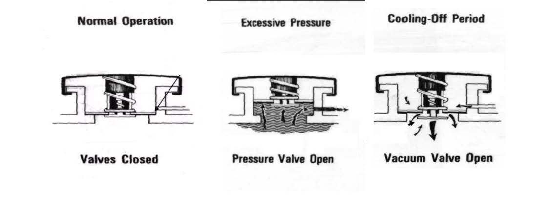

- Nắp két nước: giúp kín nước và giữ áp suất cố định trong hệ thống làm mát.
- Bình nước phụ: chứa nước làm mát dự trữ. Khi nắp két nước mở do nước làm mát nỡ ra tạo áp suất dương, nước sẽ chảy từ két nước qua bình phụ. Khi hệ thống làm mát nguội tạo chân không thì hệ thống nước làm mát sẽ rút nước lên từ bình phụ.

3. NẮP KÉT NƯỚC:
Nhiệt độ sôi của nước phụ thuộc vào áp suất, áp suất càng cao thì nhiệt độ sôi càng cao, ngược lại như chúng ta đã biết lên núi cao, không khí loãng, áp suất giảm nấu cơm nước rất nhanh sôi, nhưng không chín cơm. Trên đỉnh Everest cao 8848m, áp suất giảm còn 0.34 bar, nhiệt độ sôi của nước là 71 C . Vì vậy mục tiêu chúng ta phải tăng áp suất trong hệ thống nước làm mát để tăng nhiệt độ sôi của nước.
Với chiếc nắp két nước đậy kín, khi động cơ vận hành, nước trong hệ thống làm mát nóng lên gây giãn nở nước sẽ tạo ra áp suất, nếu với chiếc nắp quá kín sẽ tạo ra áp suất quá cao gây hư hỏng các ống nước, két nước.
Nước làm mát sôi ở ~106 C (223 F) ở áp suất khí quyển 1 bar ( ~14.6 PSI), theo các nghiên cứu thì tăng áp suất lên 1 psi thì nhiệt độ sôi tăng lên khoảng 3 F.
Vậy nếu tăng áp suất trong hệ thống làm mát lên:
- 0.9 bar (~13 psi) thì nhiệt độ sôi của nước làm mát tăng lên ~127 C. Chỉ số 0.9 bar là chỉ số trên nắp két nước.
- 1.1 bar (~16 psi) thì nhiệt độ sôi của nước làm mát tăng lên ~132 C. Chỉ số 1.1 bar là chỉ số trên nắp két nước.
- 1.3 bar (~19 psi) thì nhiệt độ sôi của nước làm mát tăng lên ~137 C. Chỉ số 1.3 bar là chỉ số trên nắp két nước.
Lưu ý: ở đây chúng ta không thể hiểu đơn giản là áp suất khí quyển đã là 1 bar thì nắp két nước 0.9 bar là nhiệt độ sôi còn thấp hơn bình thường thì người ta sản xuất nắp 0.9 để làm gì. Thực tế áp suất tính toán cho hệ thống làm mát, hệ thống thủy lực, áp suất khí nén… là áp suất dương trên 1 bar áp suất khí quyển, có nghĩa là lấy mốc 1 bar làm chuẩn rồi tăng áp suất lên bao nhiêu thì tính bấy nhiêu.
Vì vậy hệ nước làm mát trong hệ thống có điểm sôi khoảng 132 C với nắp két nước 1.1 bar, đảm bảo cho nước không bị sôi khi động cơ vận hành ở thời tiết nóng và kẹt xe.
