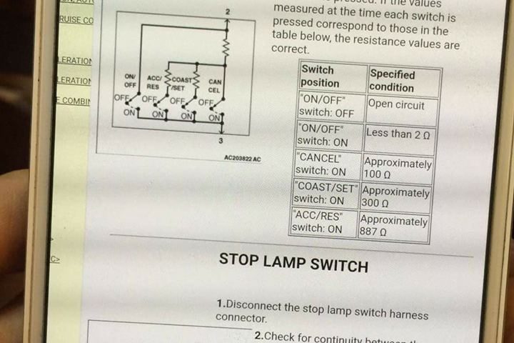

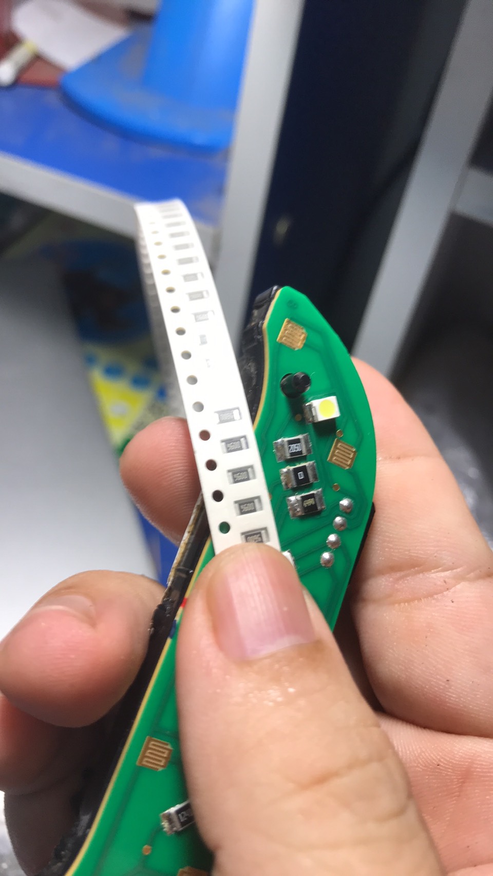

tự tìm hiểu thông số trợ của grandis. tự tháo mạch của nút ra coi và tự hàn trở luôn cho nó pro...

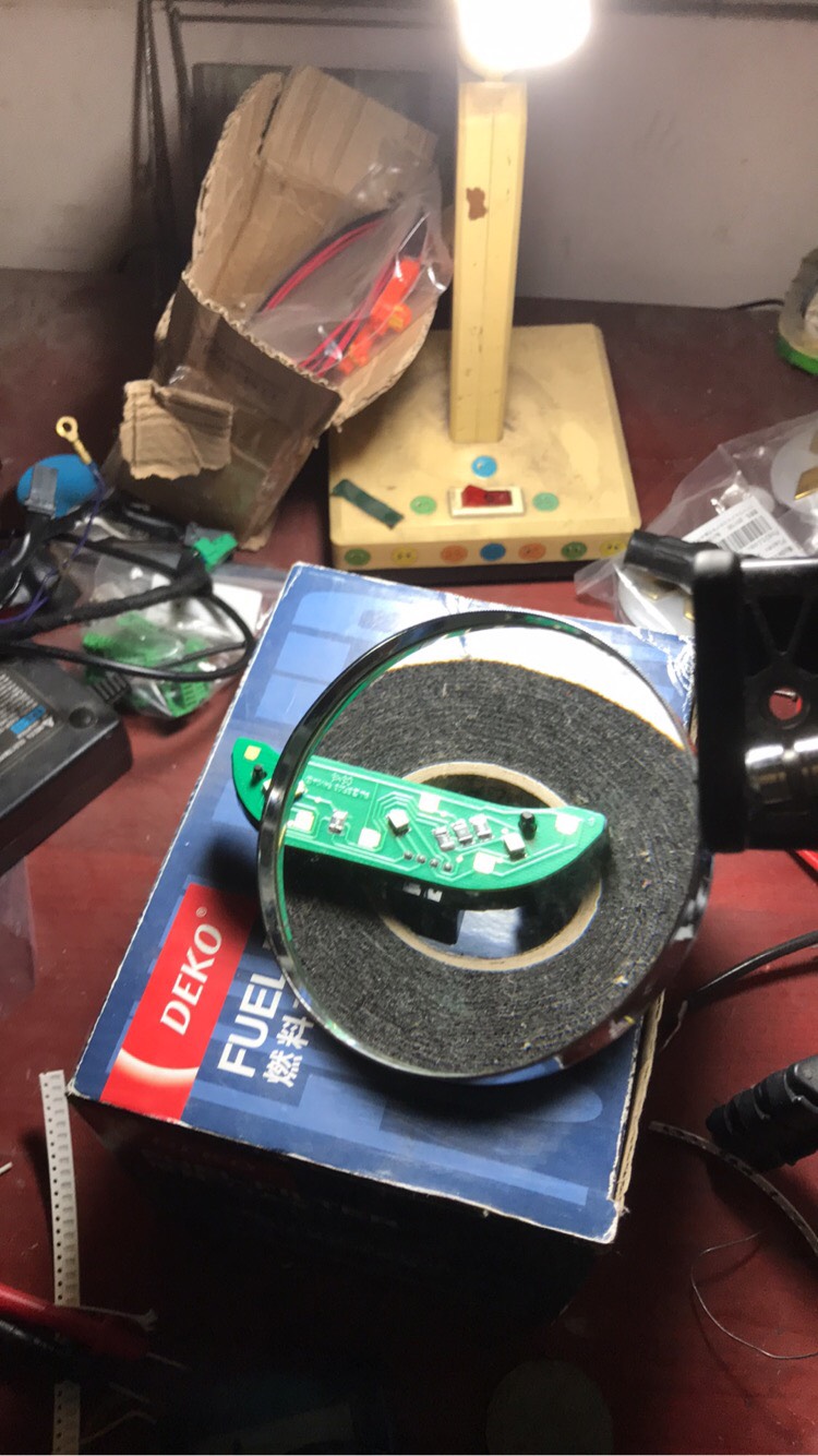

mắt kém tèm nhem rồi nên phải choi kính lúp mới thấy nổi

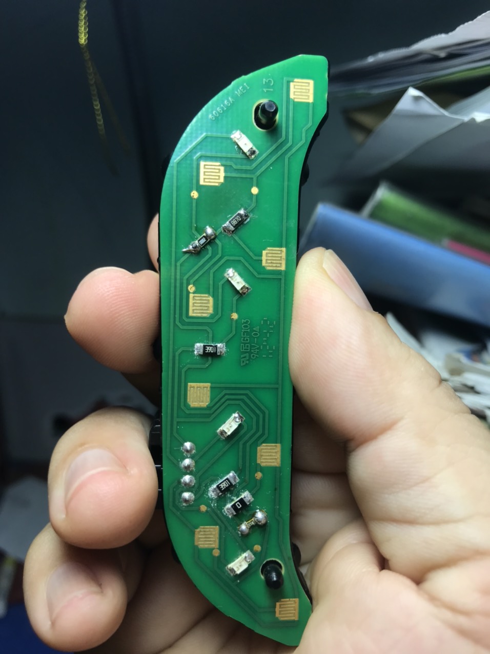

đây là 1 cái mod của đâu đó, nhưng theo lý thuyết thấy nó sai sai... mình thử dùng kiến thức phổ thông để sửa lại xem.... hi vọng là mình đúng

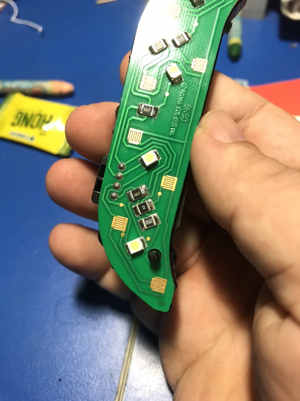

đây là mạch zin của xe pajero..
