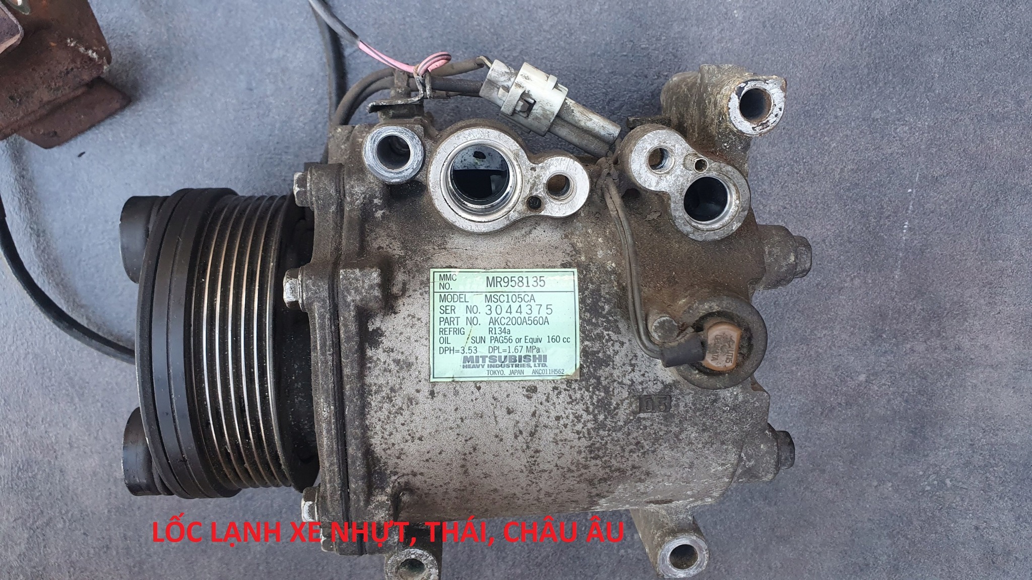

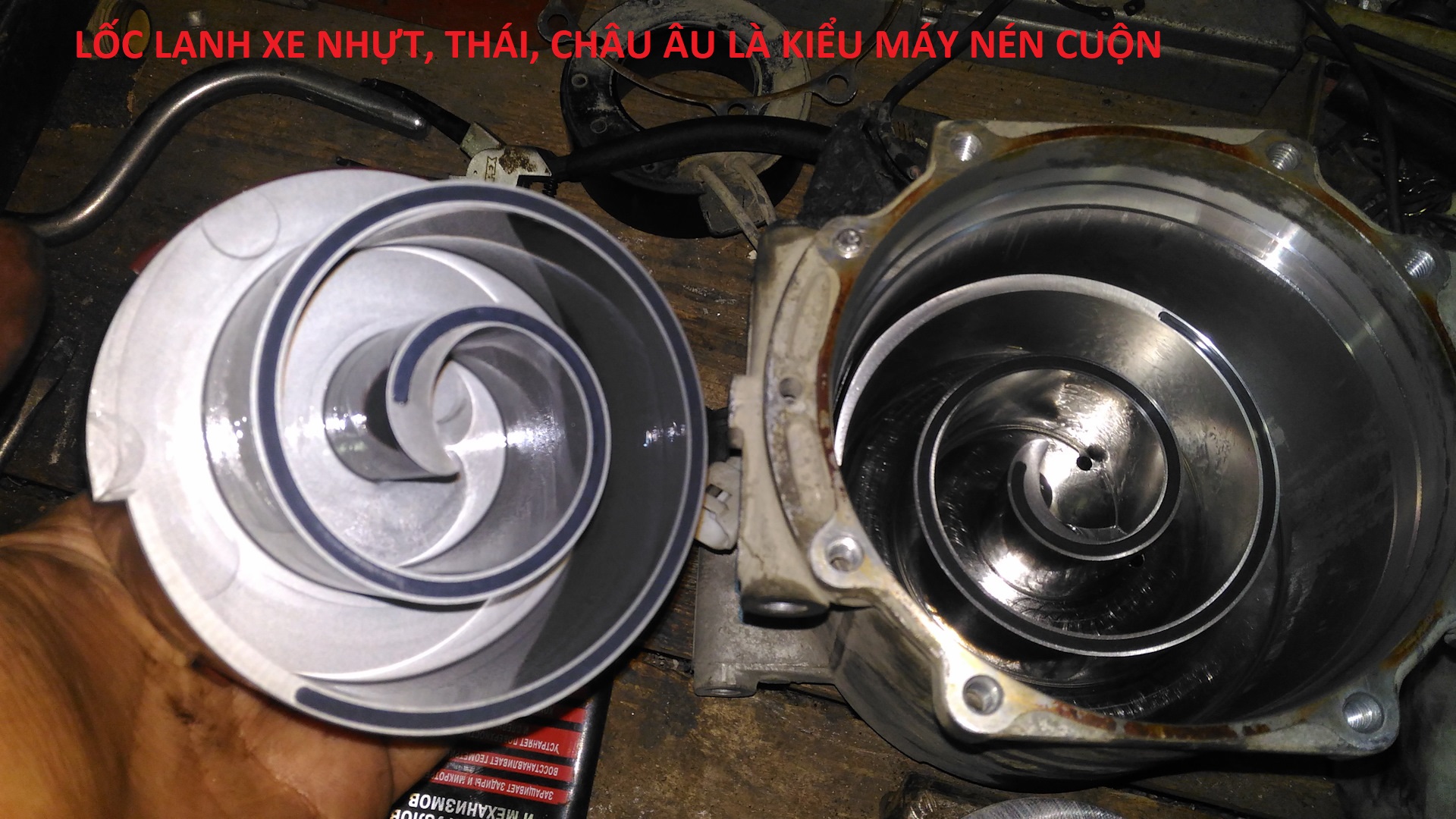

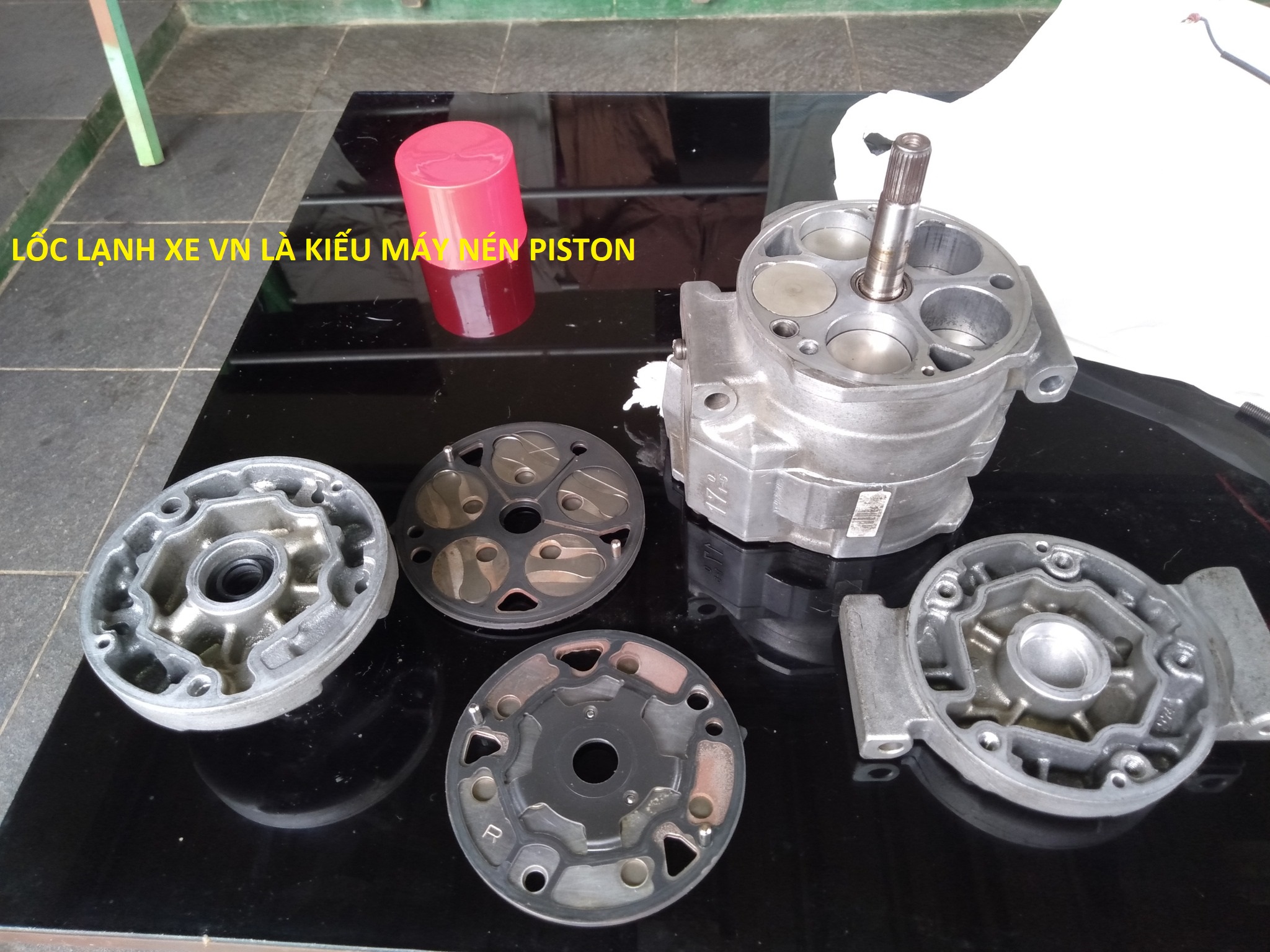

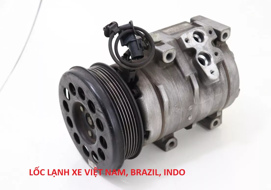

ốc lạnh xe VN là kiểu nén piston (đại đa số xe đều sử dụng lốc nén kiểu piston), lốc lạnh xe nhật là kiểu nén cuộn.
Lốc nào cũng được miễn là nén đủ thông số áp suất và BỀN BỈ. Có nghĩa là sau nhiều năm sử dụng máy nén vẫn còn nén ra áp suất tốt. Còn việc lạnh hay không là do dàn nóng, giải nhiệt giàn nóng, van tiết lưu, dàn lạnh, phin lọc gas không bị tắt dơ, chất lượng gas, áp suất gas bên cao áp và thấp áp có đúng tiêu chuẩn theo xe không và trong hệ thống không lọt không khí vào.
Chả hiểu sao các xứ nóng Việt Nam, Brazil và Indonesia thì lại dùng lốc nén piston
