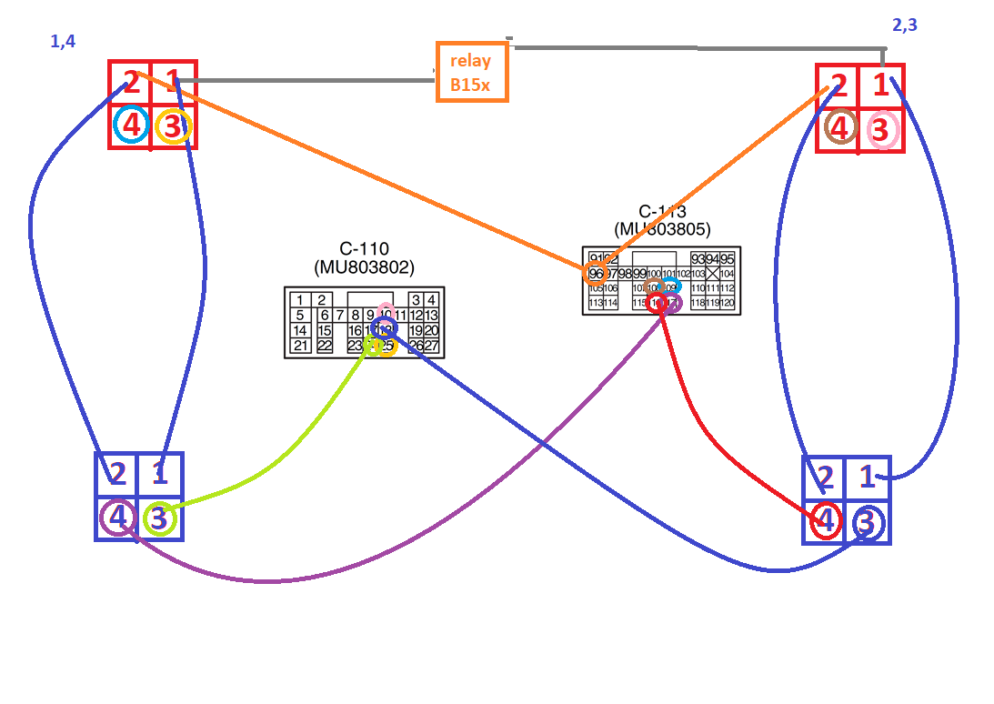

rồi phải ngâm cứu mạch để thay đổi hệ thống dây... nhưng mấy món này ngâm cứu cũng 1 2 năm rồi giờ triển thôi

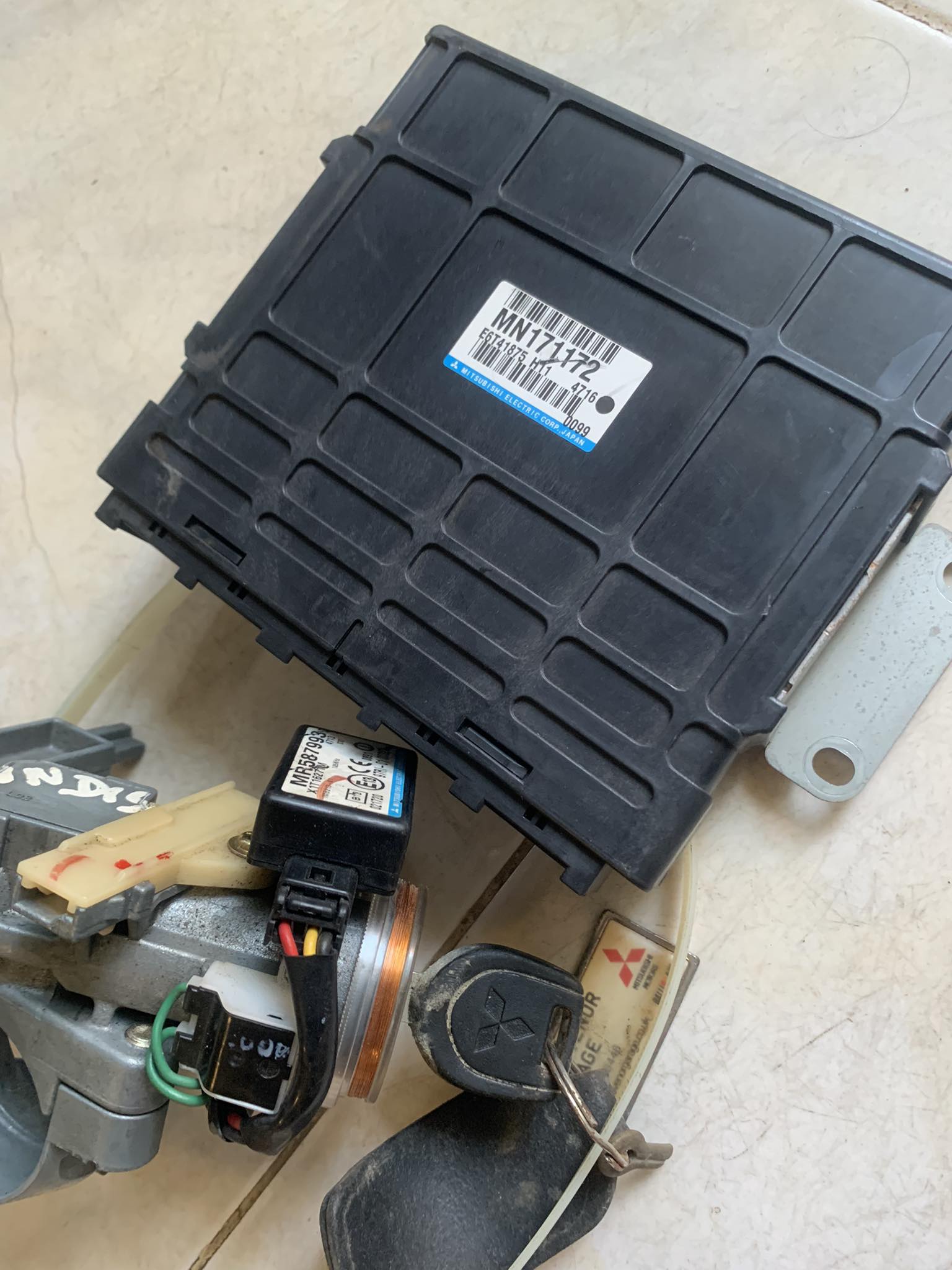

đầu tiên tìm mua ecu ... con ecu này mình mua từ Nga về đây
để chạy được ecu này thì phải có thêm 2 cảm biến nữa.. mình thì không muốn diệt oxy như nhiều người làm... chơi là phải lên cho chuẩn

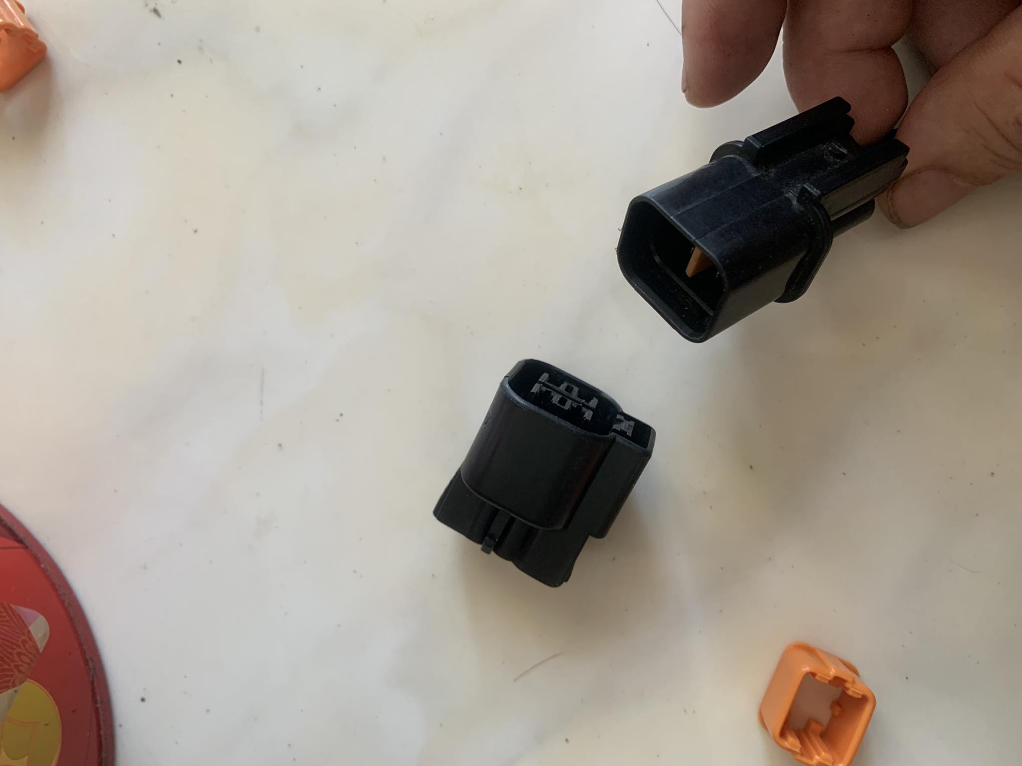

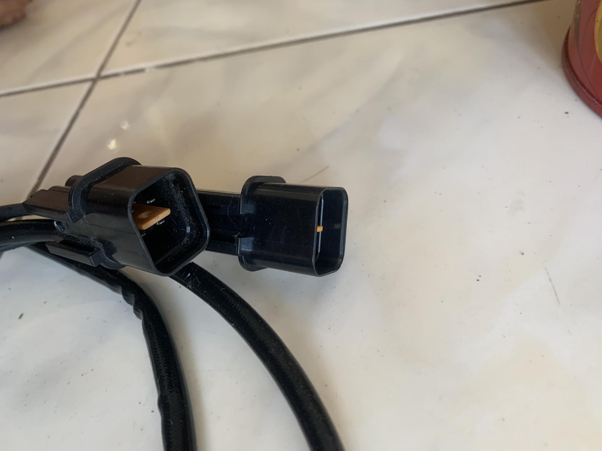

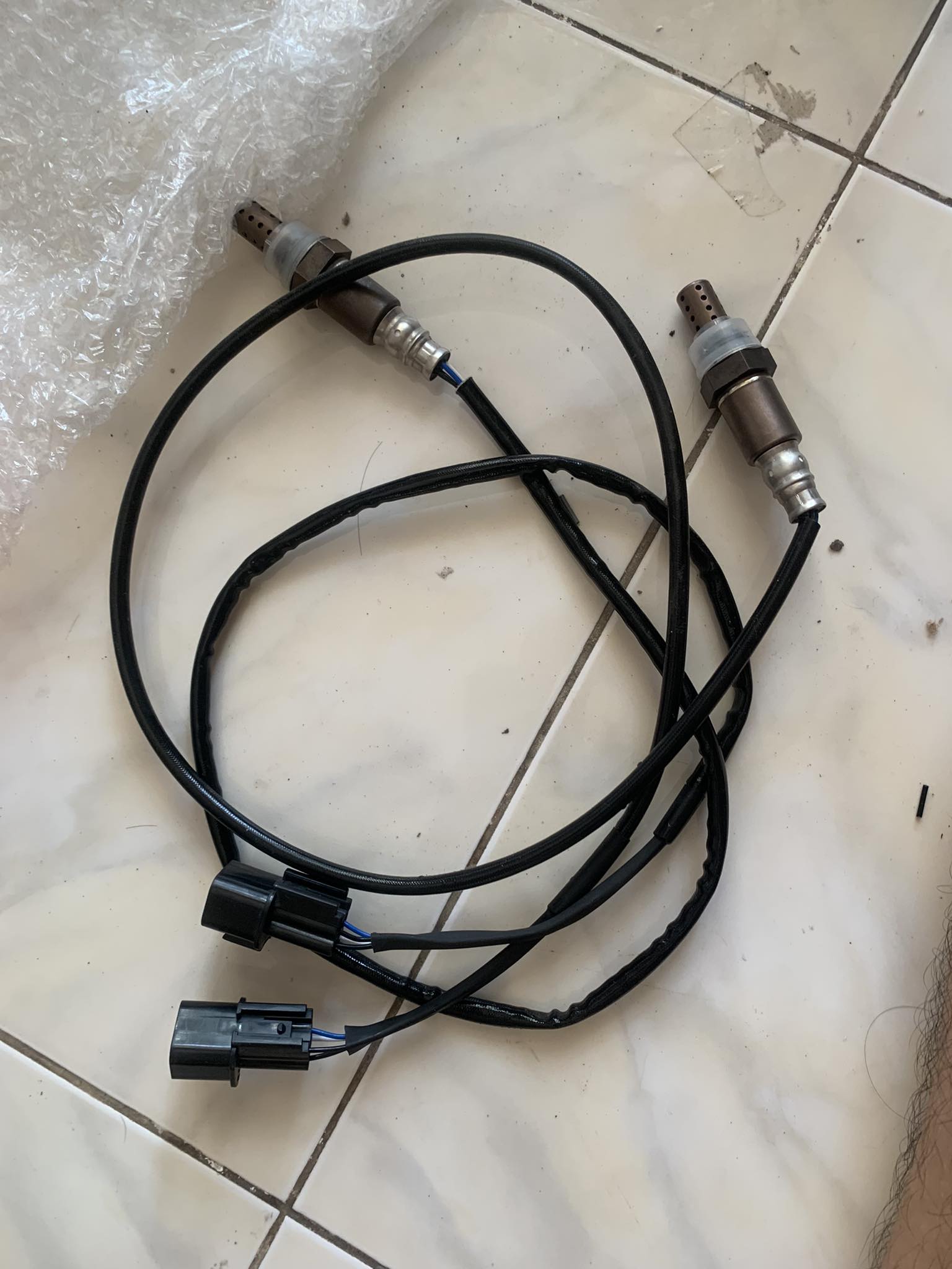

đây là 2 cảm biến oxy sau của Grandis , cảm biến sau dây sẽ dài hơn, và đầu dây khác một tí... việc dài ngắn không quan trọng... quan trọng là đúng jack

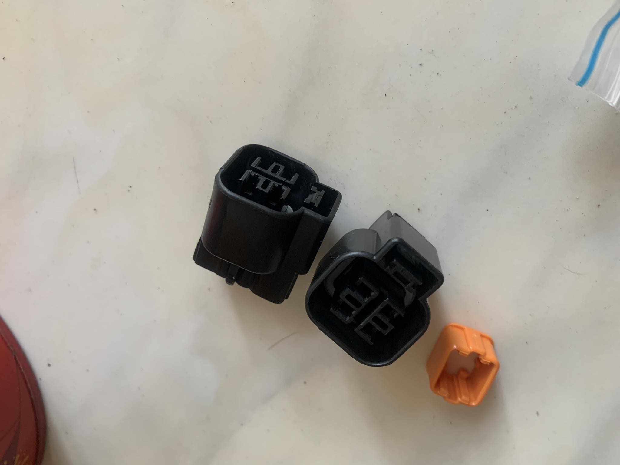

vậy phải tìm thêm jack cái, mình làm là phải kiếm cho được jack chứ cắt nối thì mai mốt muốn thay cảm biến hơi bị cực à...

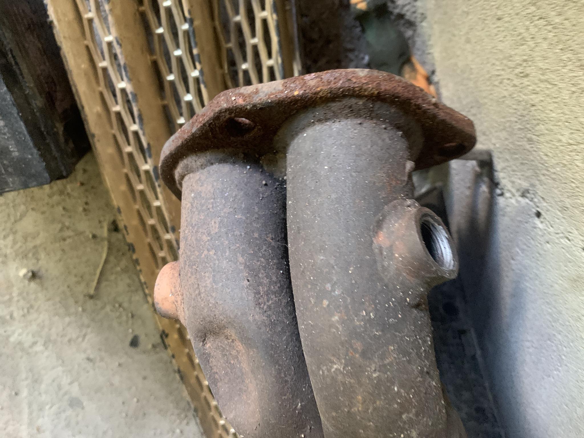

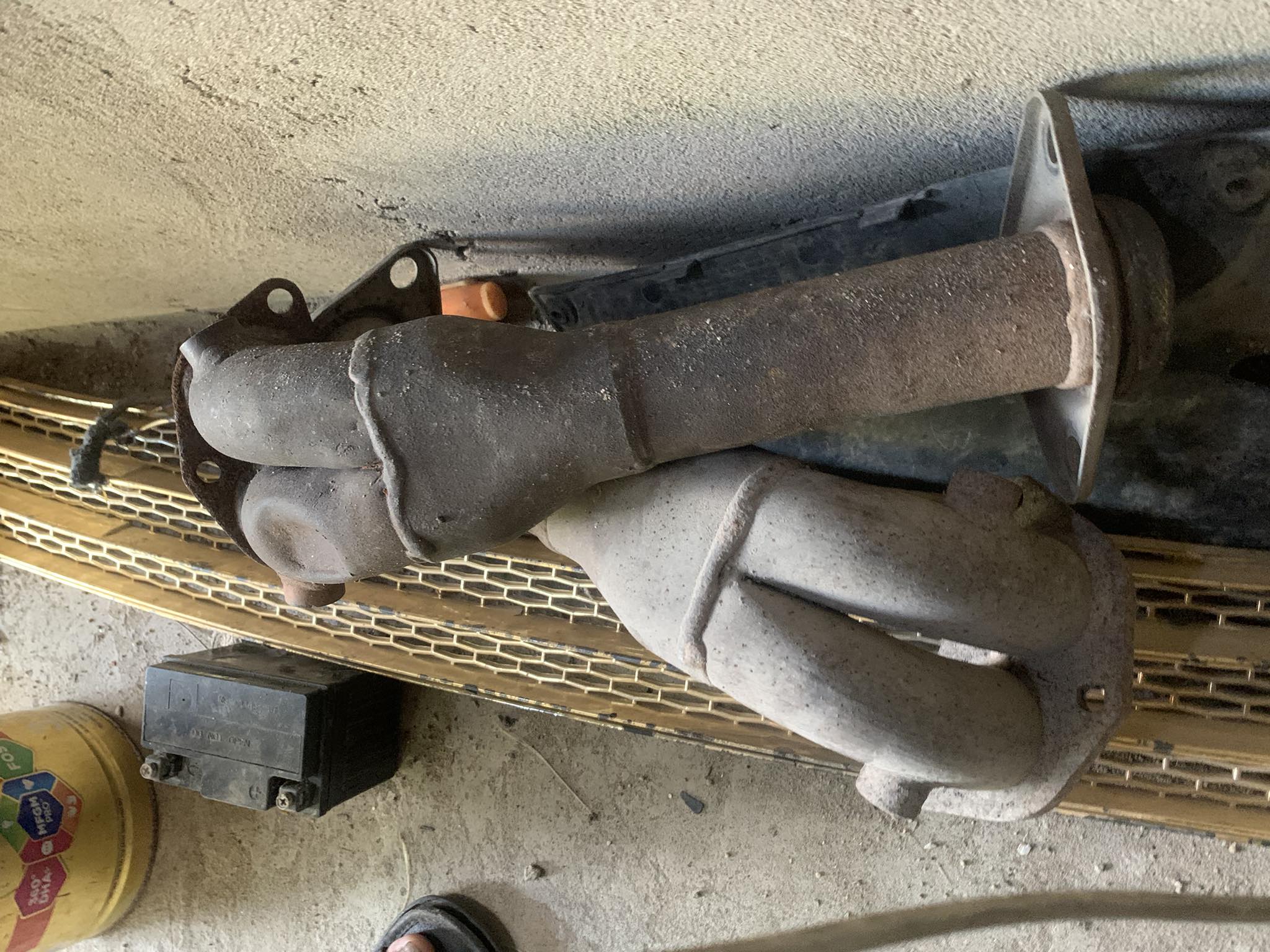

rồi xong món cảm biến và đầu jack rồi thì tới cái cần thay đó là cổ thoát
cổ thoát này muốn zin có zin, muốn tự làm cũng được không khó với dân cơ khí vụ này xong

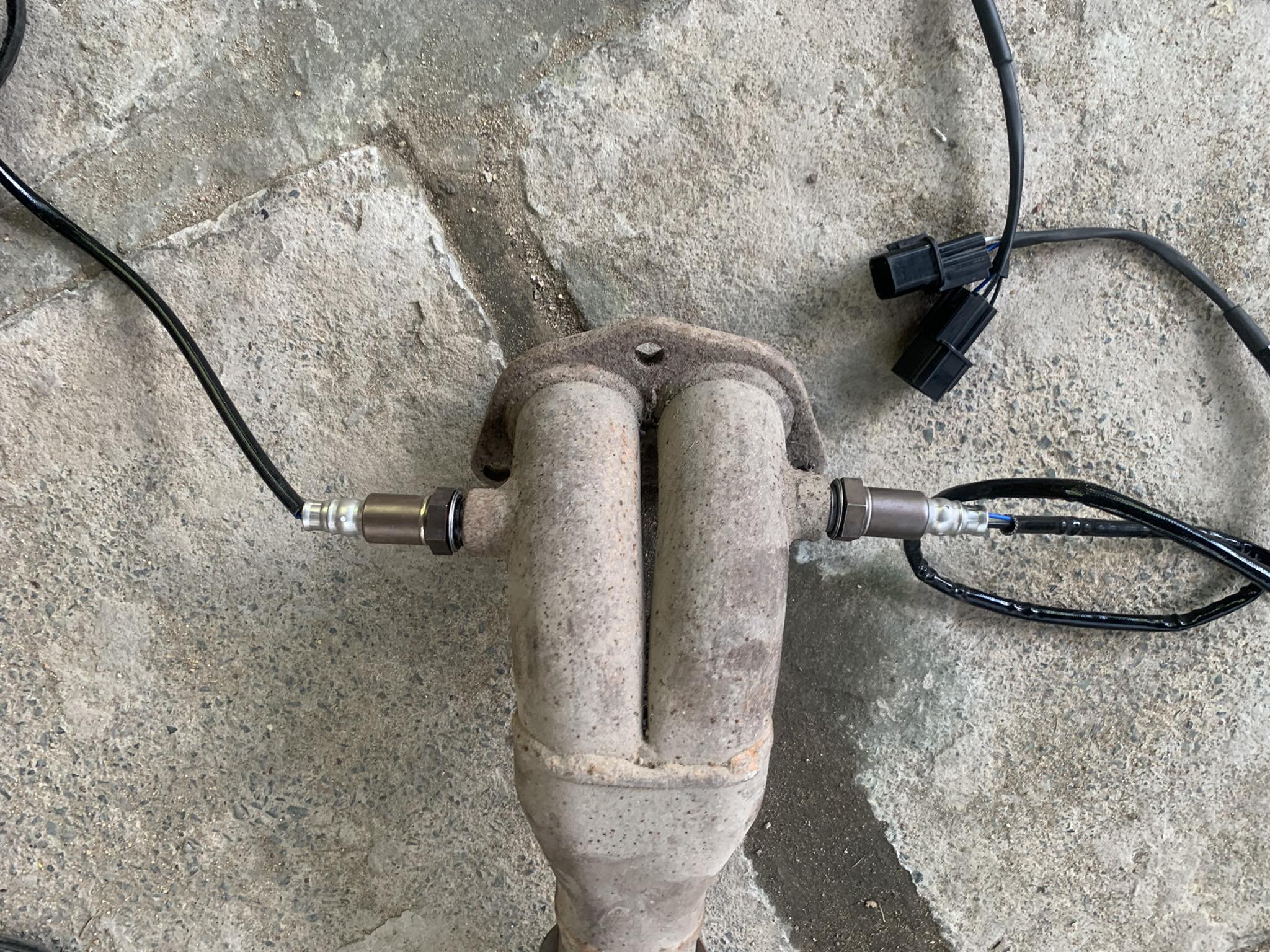

cảm biến oxy sau sẽ đi vào đây
cơ bản xong cho thiết bị để lên giờ bắt đầu nâng cấp... phải đọc catolog và tìm hiểu về đi dây thế nào.... rồi phải kiếm được cos gim ecu... món này dìm hàng mình cũng cả năm ...
