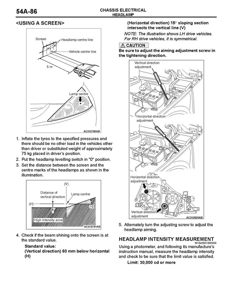

Thứ 2 là tài liệu xe grandis: tâm đèn xe cách màn thử 5m thì đường cắt sáng nằm ngang phải nằm dưới đường nằm ngang tâm đèn là 60mm.

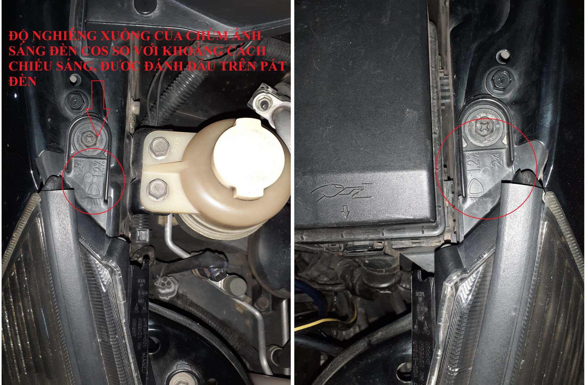

Thứ 3 là không cần xem tài liệu: xem trên pát đèn ngay bình dầu trợ lực tay lái bên trái hoặc pát đèn ngay hộp cầu chì bên phải thì sẽ thấy ký hiệu đèn cos và có số 1.2%. Có nghĩa là đường cắt sáng nằm ngang phải nằm dưới đường nằm ngang tâm đèn là 1.2% so với khoảng cách từ tâm đèn tới màn thử. Tính: 1.2% x 5m = 0.06m = 60mm. Hoặc 10m x 1.2 % = 120mm. Hoặc giống QCVN: 25m x 1.2% = 300mm. Có nghĩa là nếu chỉnh đúng theo sách xe grandis thì đường cắt sáng đèn cos còn thấp hơn tiêu chuẩn VN, QCVN chỉ yêu cầu là 1%

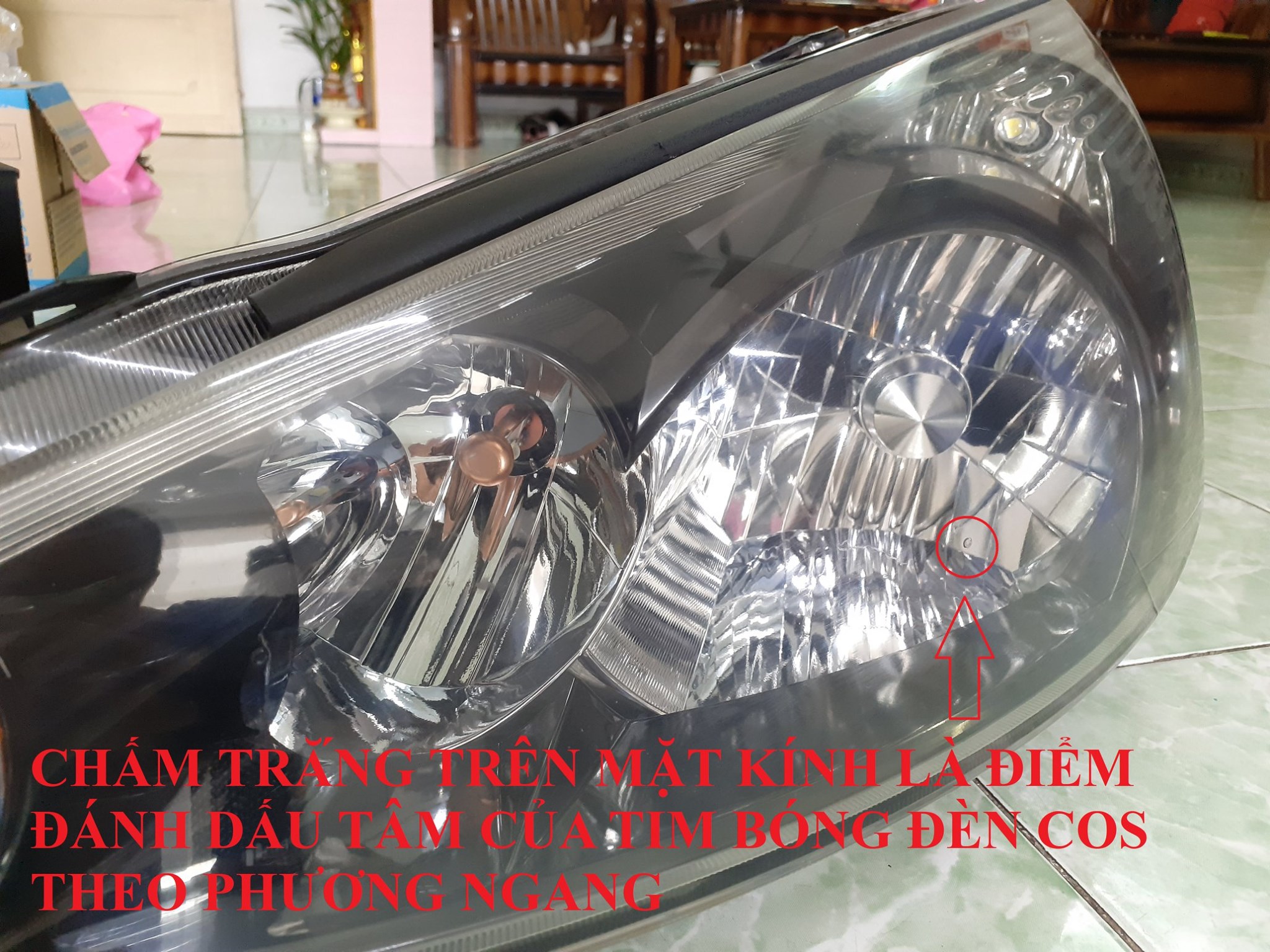

Em giải thích đường nằm ngang tâm đèn: xe đậu trên mặt phẳng, lốp xe bơm đúng tiêu chuẩn, xăng đầy bình, có tài xế ngồi trên xe, thì độ cao vị trí tim bóng đèn xuống mặt đất là độ cao của đèn, ở trên tường ta kẻ đường nằm ngang độ cao đèn ta có đường nằm ngang tâm đèn. Xe grandis thì các bác để ý kỹ trên mặt kính đèn có 2 chấm tròn 1 chấm cho đèn cos, 1 chấm cho đèn pha, đó là tâm của tim bóng đèn theo phương nằm ngang.

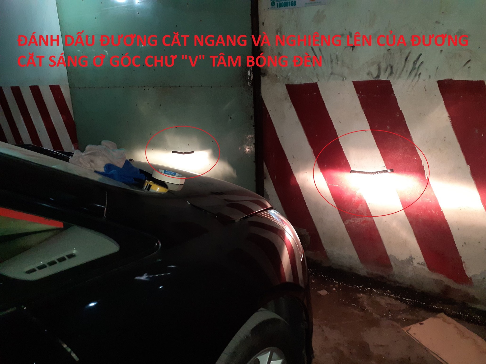

1. Cho xe hướng thẳng vuông góc vào sát tường, xác định điểm góc chữ V của đường cắt sáng đó là “tâm đèn theo chiều thẳng đứng”.

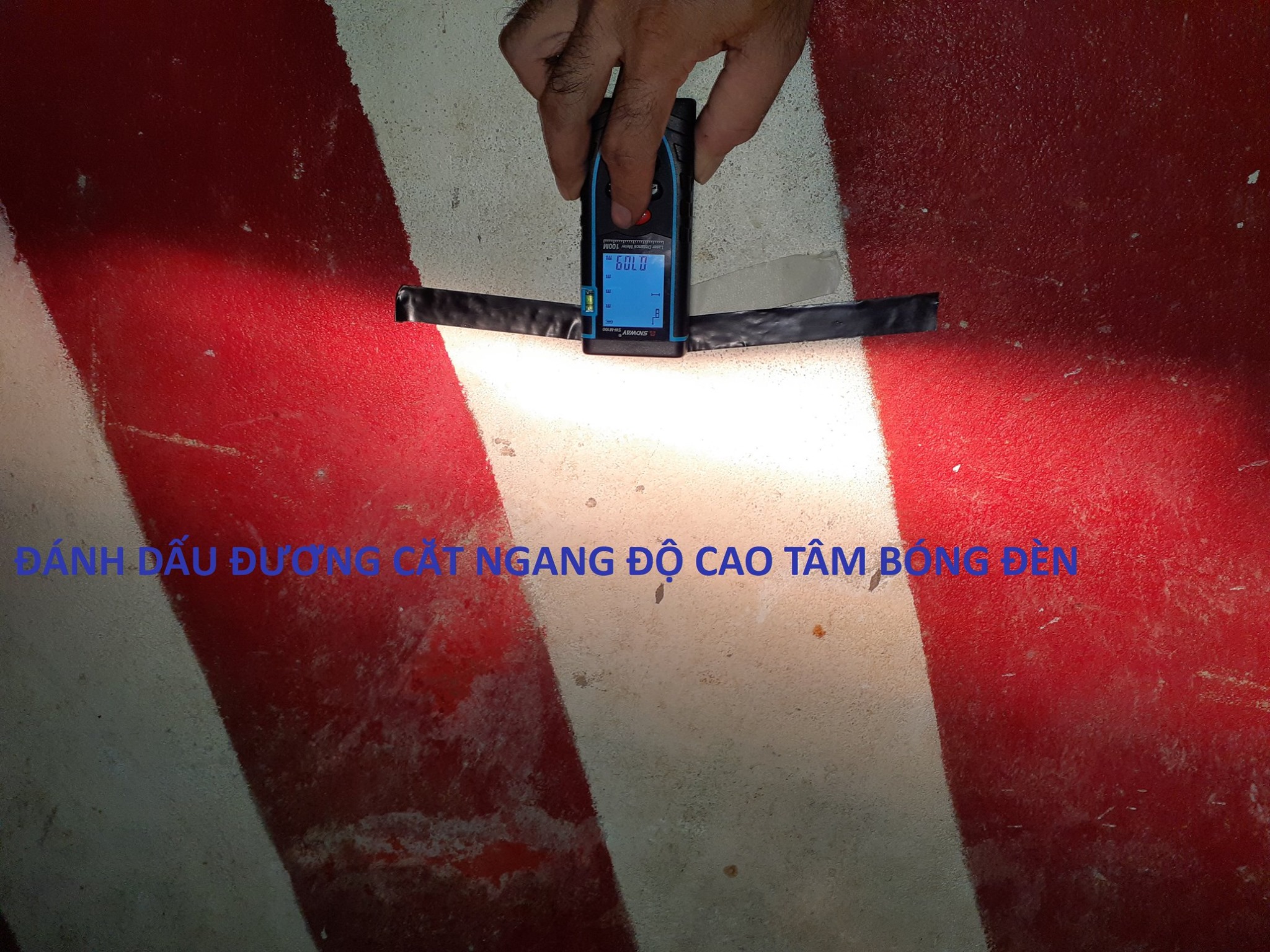

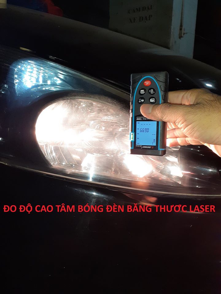

2. Dùng thước đo từ chấm trắng trên kính đèn cos xuống mặt đất. Xe e thì e đo bằng thước laser độ cao tim đèn tầm 0.7m.
3. Sau đó đánh dấu bằng băng keo đen đường nằm ngang cao 0.7m so với mặt đất ở trên tường ở vị trí góc chữ V, và đánh dấu băng keo thêm đường cắt xéo lên ở góc chữ V.

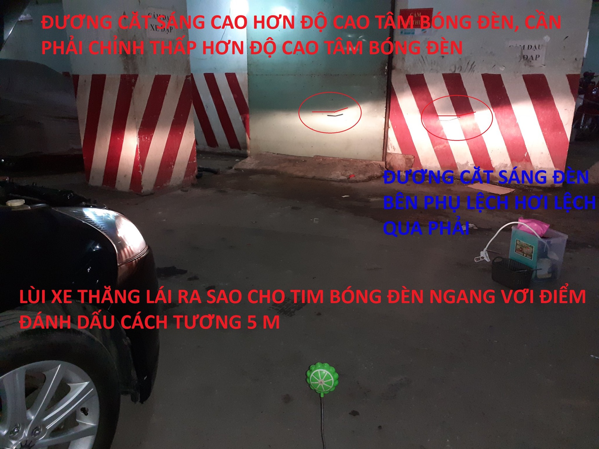

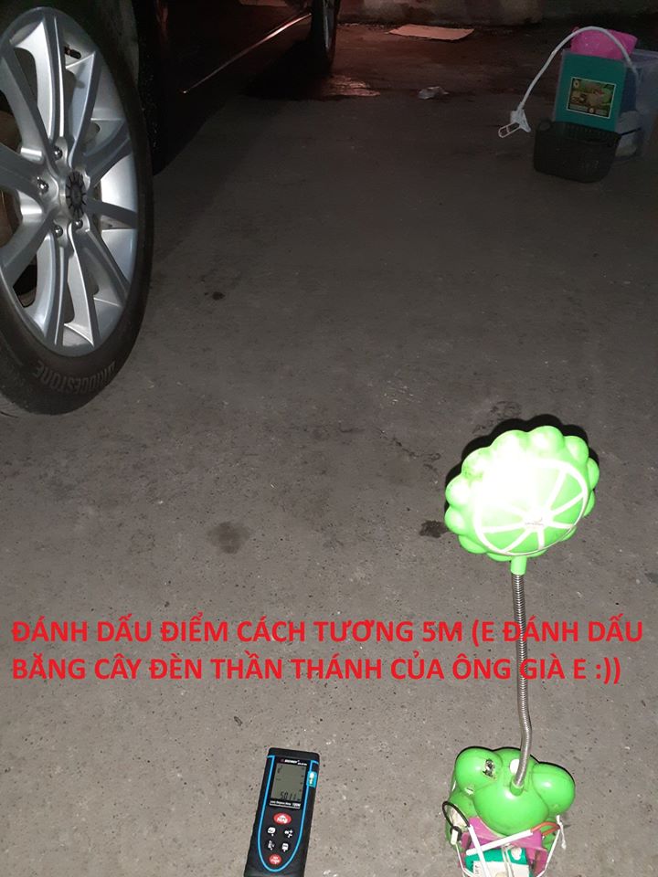

4. Đo từ tường ra khoảng cách 5m, dùng vật đánh dấu, LÙI THẲNG XE ra để vị trí tim đèn ngang với vị trí đánh dấu 5m. Nếu có chổ đủ rộng thì lùi 10m càng tốt (càng xa thì chỉnh càng chính xác), còn chật thì 3m cũng được. Các bác cứ lấy 1% nhân cho khoảng cách là ra độ cao của chùm sáng phải thấp hơn đường nằm ngang tâm đèn. VD: xe cách tường 10m thì đường cắt sáng phải nằm dưới đường nằm ngang tâm đèn là 10cm, xe cách tường 3m thì là 3cm, xe cách tường 5m thì là 5cm.

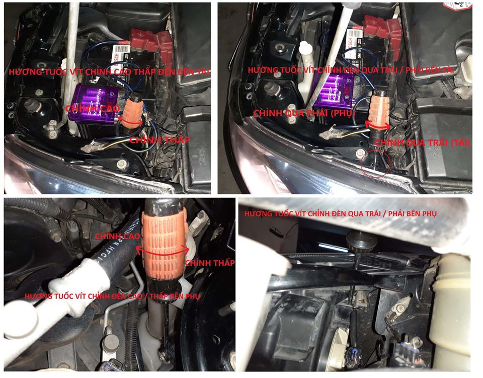

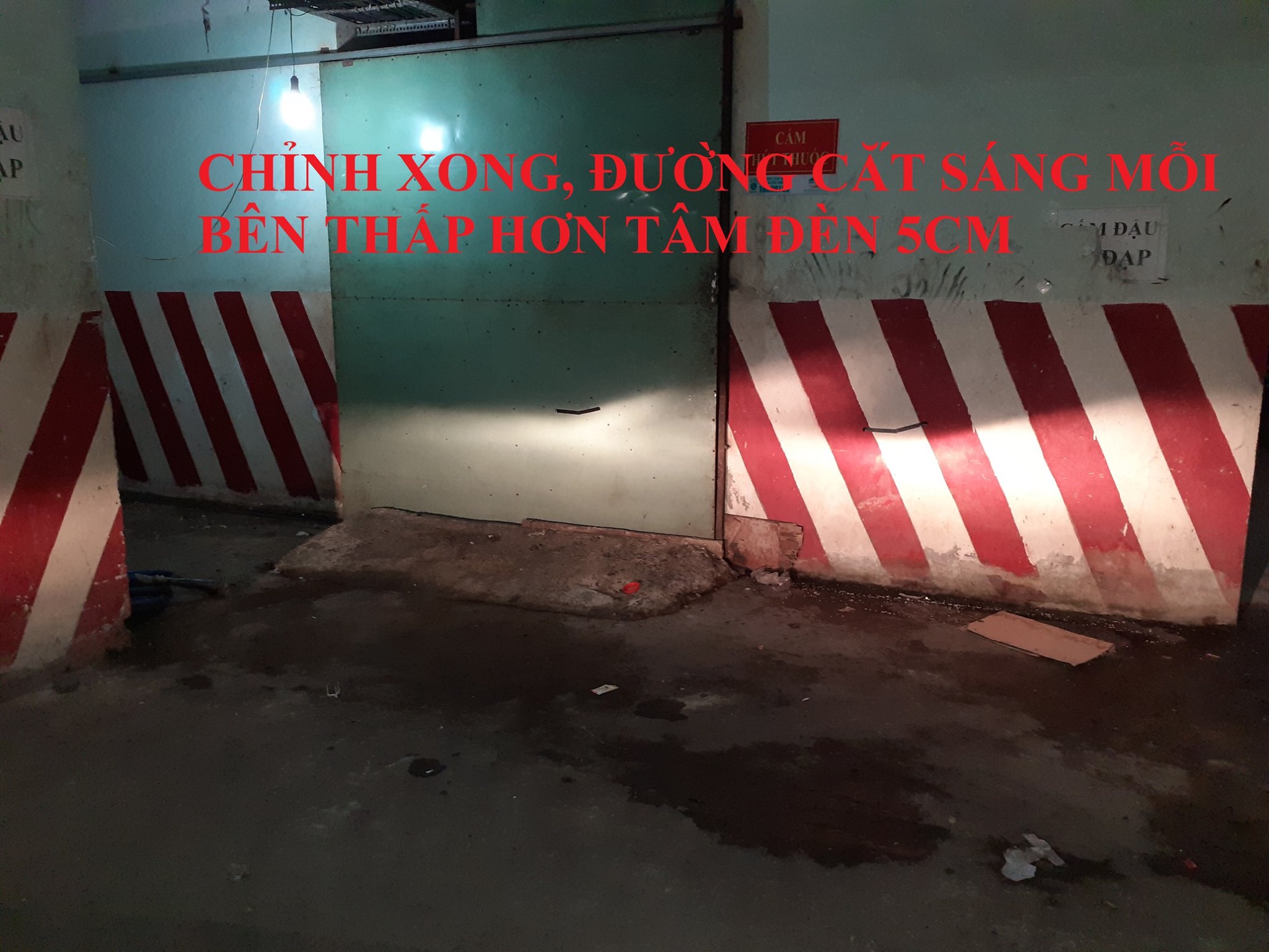

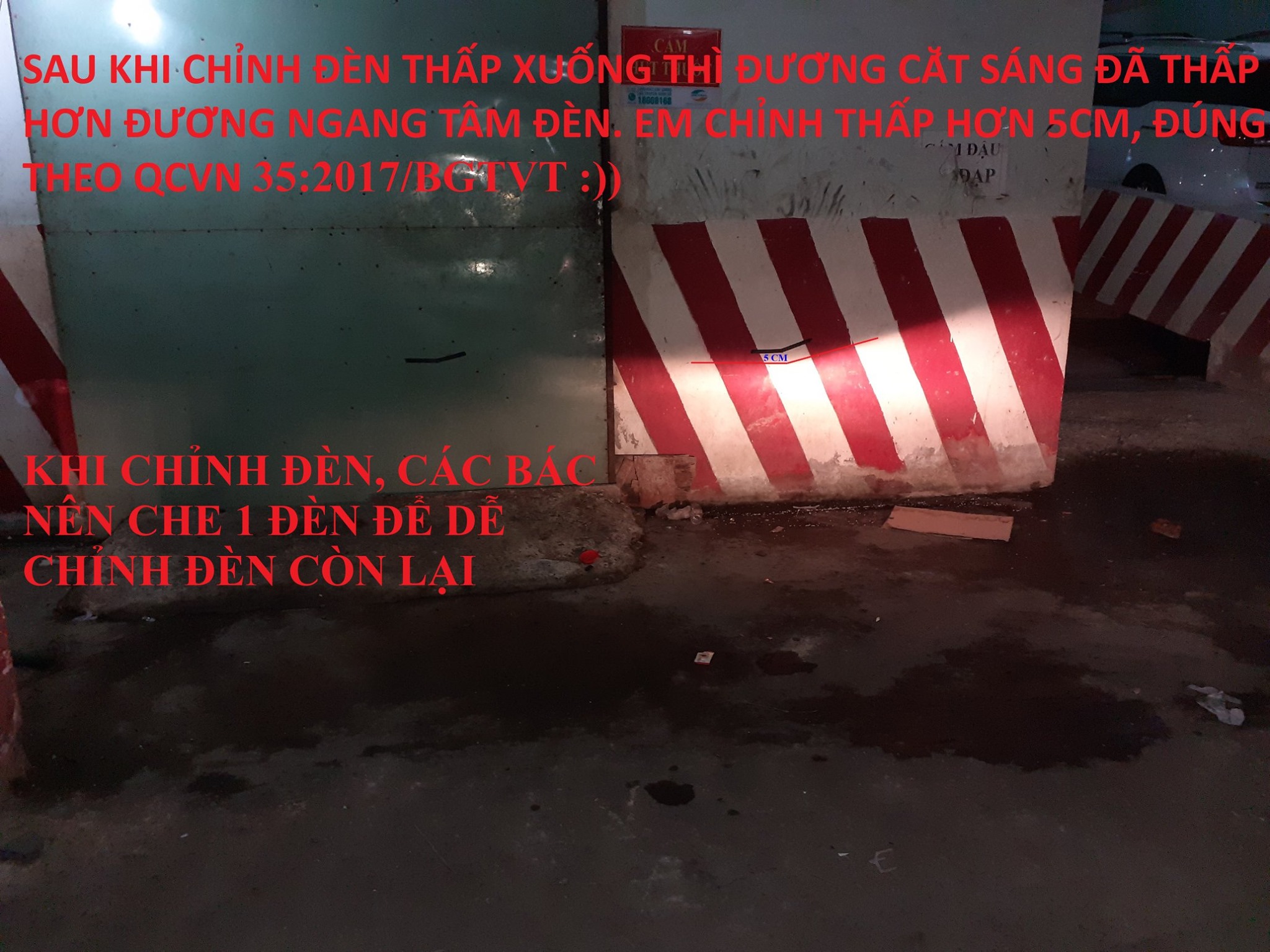

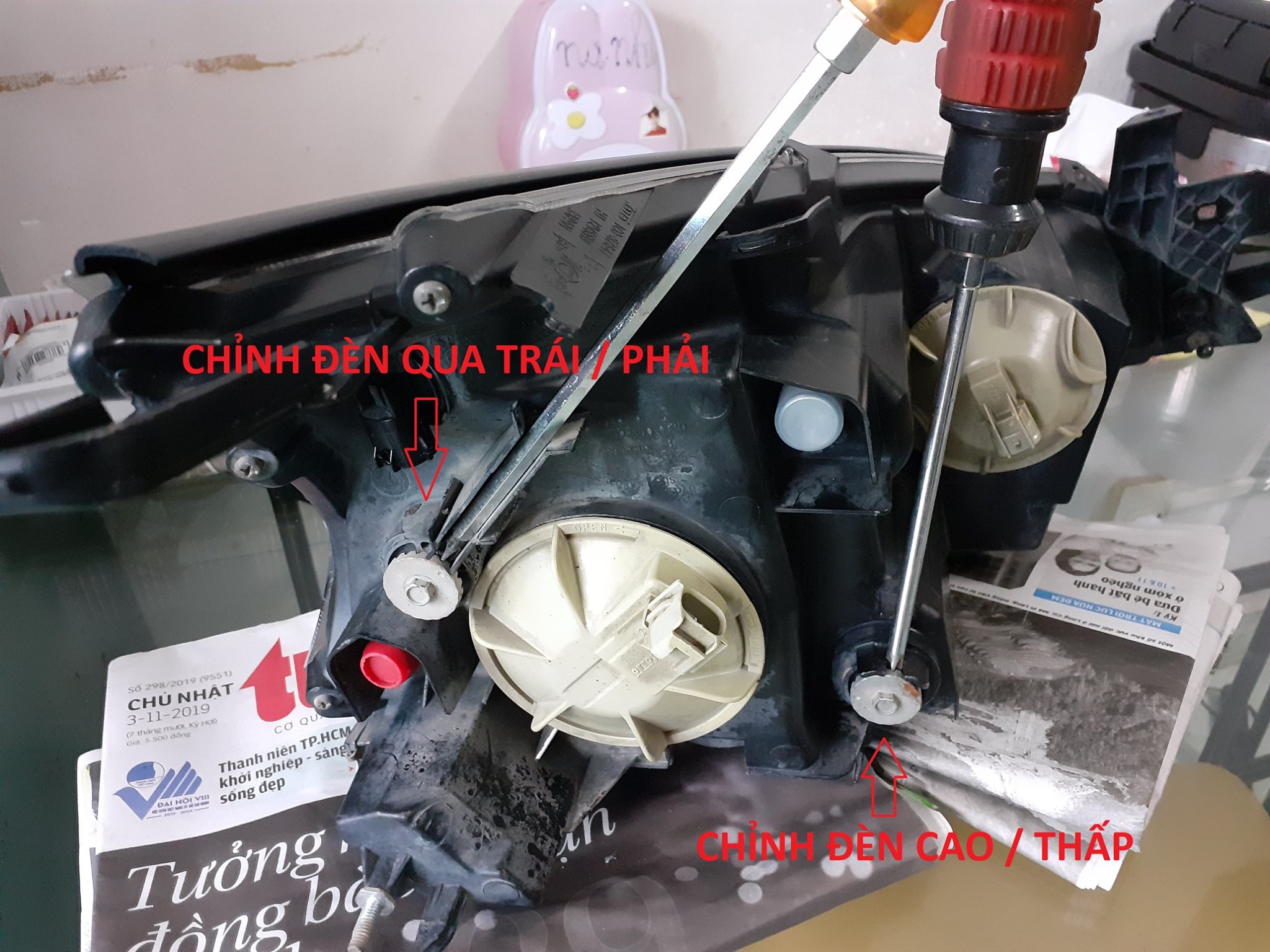

5. Dùng tuốc vít pake dài chỉnh vít dưới thấp là chỉnh đèn cao / thấp và vít ở trên là chỉnh đèn qua trái / phải. Vị trí đưa tuốc vít vào để chỉnh thì các bác xem hình. Khi chỉnh đèn bên nào thì nên che đèn bên kia để dễ thấy đường cắt sáng. Em thì e chỉnh đường cắt sáng thấp hơn đường nằm ngang tâm đèn khoảng 50mm (1%, đúng bằng yêu cầu của QCVN 35:2017/BGTVT), còn theo sách Grandis thì là 60mm.
Các bác tham khảo thêm hình ảnh em đính kèm theo thứ tự.

Nói thêm là đường cắt sáng xéo lên gọi là V line. Đèn xe tay lái thuận thì sẽ cắt sáng xéo lên về bên phụ 15 độ , đèn xe tay lái nghịch sẽ cắt sáng xéo lên về bên tài 15 độ.
