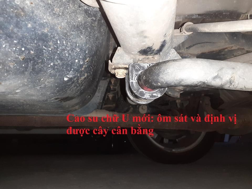

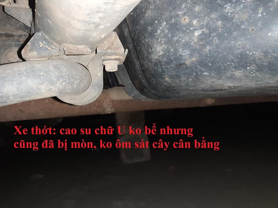

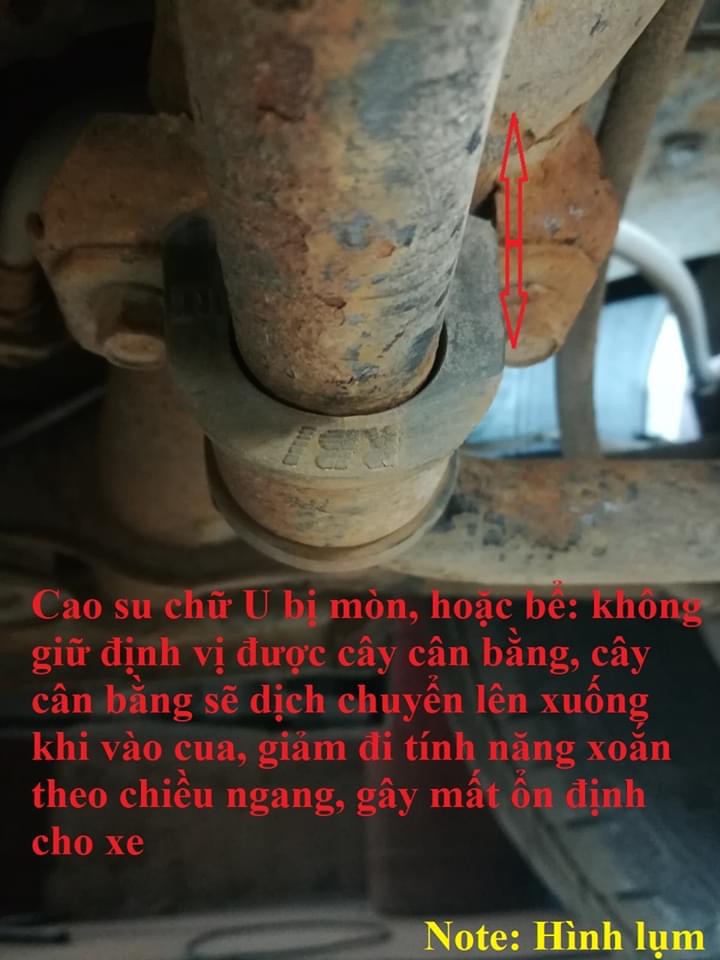

Quay lại cao su chữ U, cây cân bằng hoạt động tốt nhất khi các cao su chữ U ôm chặt cây cân bằng. Nếu cao su chữ U bị mòn, hoặc bể thì cây cân bằng sẽ bị rơ. Khi xe vào cua, cây cân bằng di chuyển lên xuống theo phương thẳng đứng, giảm đi tính năng xoắn của cây cân bằng, gây mất ổn định cho xe, dễ bị mất lái. Anh em nên chui gầm kiểm tra xem tình trạng cao su như thế nào, nếu mòn thì nên thay luôn.

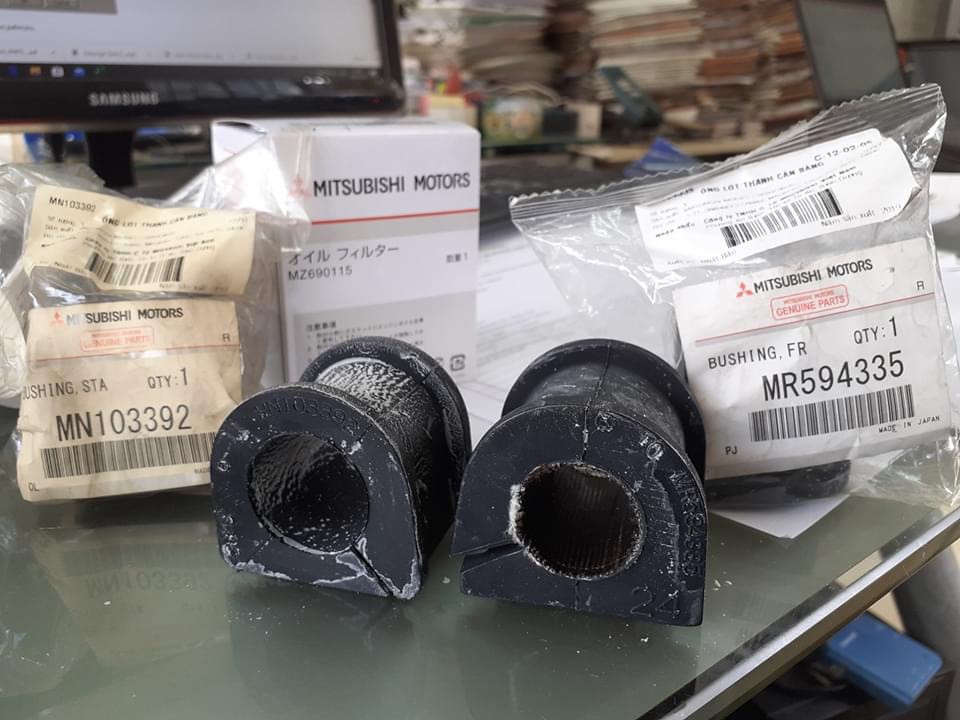

Giá cao su chữ U ko đắt, chỉ tầm 100k / 1 cục cho hàng chính hãng. Xe grandis có 4 cục: 2 cục trước mã MR594335 cho cây cân bằng trước, 2 cục sau mã MN103392.

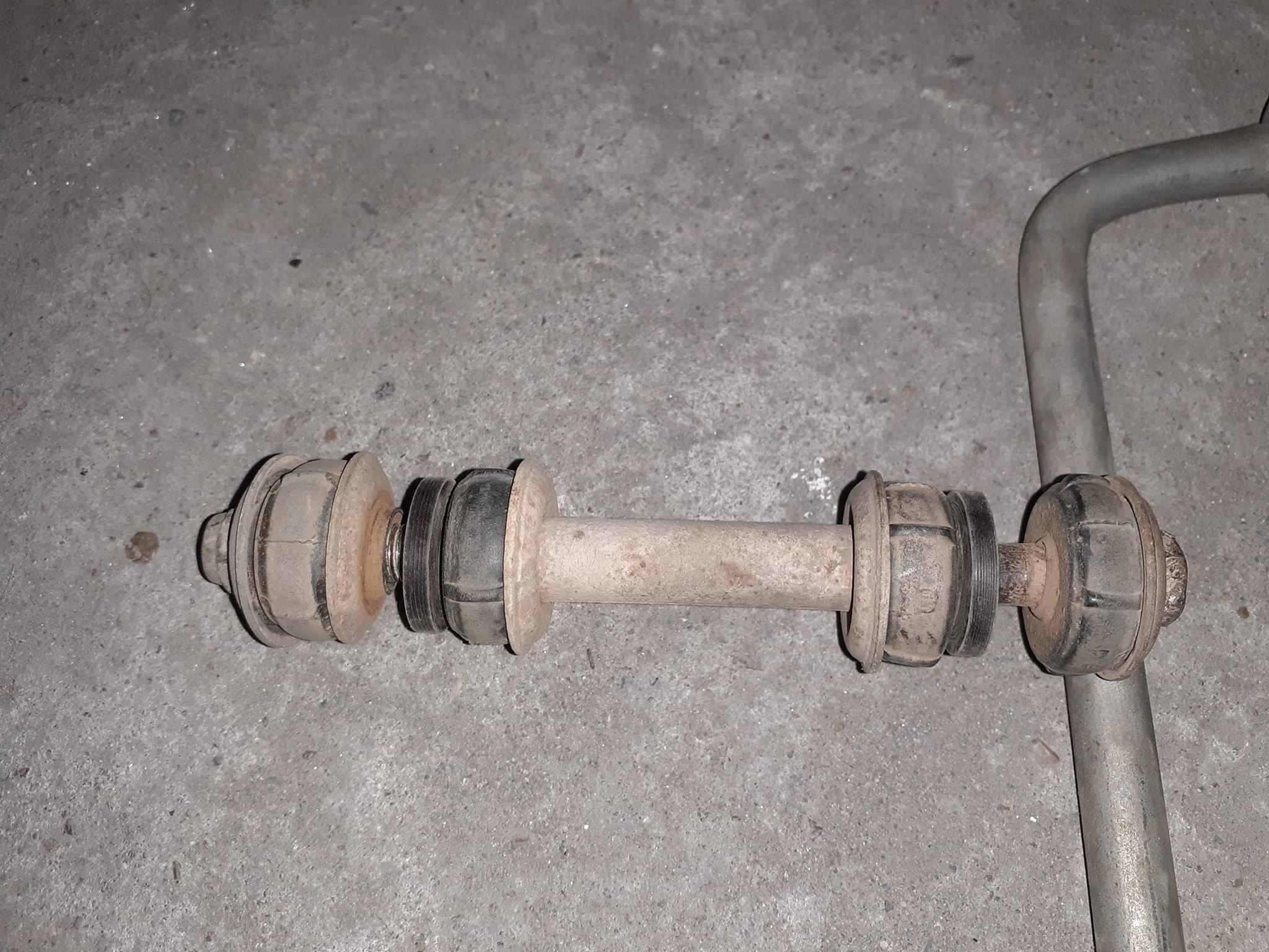

Và nếu làm thì nên thay cao su cho thanh chống cân bằng này luôn
