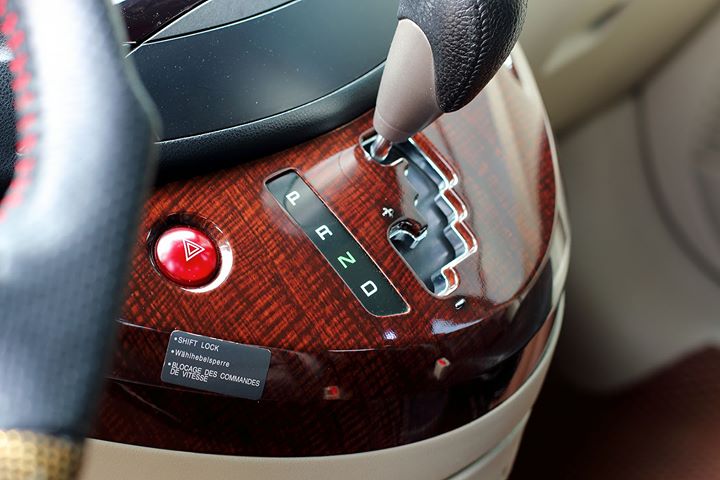

Khi xe bị hết ắc quy mà xe đang đậu ở hầm xe, bãi xe cần phải di chuyển xe ra chổ khác thì cách mở Shift Lock xe Grandis như sau:
1. Xe sử dụng chìa khóa: dùng khóa cơ mở cửa, mở chìa khóa vị trí ON, đạp thắng, trả số về N
2. Xe sử dụng Start Stop: vì đã có chìa sẳn trong ổ khóa nên vào chỉ cần đạp thắng về N..
